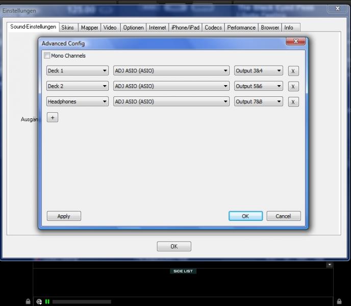

das ist doch zum Verrückt werden..
Die 4 Deck Steuerung hat mich nicht so ganz angelacht, zurück zur 2 Deck Steuerung aber
mit separatem Kopfhörer..
So vms4 auf 8 Out, Soundeinstellungen so:
Sprich Kanal 2 vms4 = Deck1
Kanal3 vms4 = Deck2
Kanal4 = Headphones
Leider habe ich trotzdem die beiden Decks auf dem Kopfhörer drauf obwohl an der vms4 nur cue von Kanal4 gedrückt ist....

vorne cue mix regler ?
Posted Wed 13 Oct 10 @ 2:43 pm
Also soweit ich weiß musst Du den Kopfhörer nich einstellen da der Controller wie ein echtes Mischpult arbeitet und das komplette Vorhören im Gerät passiert.
Gruß, Heiko
Gruß, Heiko
Posted Wed 13 Oct 10 @ 2:52 pm

huhu franky ich bins...
Regler vorne steht ganz auf links
