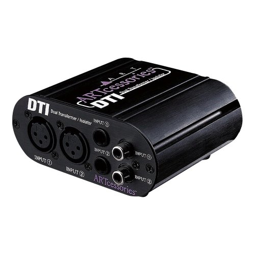

nimmt doch einfach ein Massetrennfilter dann brummt nix mehr
das Brummen hat auch nix mit der vms4 zu tun sondern ausschließlich mit dem Notebook Netzteil.
Durch Verwendung der vms4 wird das Brummen reduziert da hier die externe Soundkarte werkelt,
will man es ganz minimieren kann man entweder ein car Hifi Masse Trennfilter für ein paar € holen oder
von Art DTI diese Box die ich verwende und empfehlen kann.
