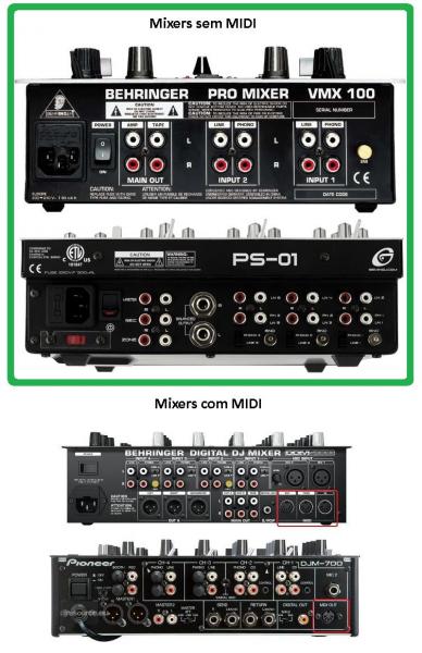

A seguir, você verifica exemplos de mixers comuns SEM saída MIDI, e também alguns com saída MIDI mostrando com esta pode se apresentar em seu equipamento.
Exemplos de mixers. Todos podem ser usados conforme citados neste tuto, porém os que não têm saídas MIDI NÃO controlam o programa diretamente

Na verdade, por 2 motivos:
1) Realmente, a versão free não dá suporte pra mixer externo
2) A placa de som do seu mixer VMX-100 USB não é indicada para trabalhar com VirtualDJ pois somente tem uma saída stereo. Ignore-a, não será de muita utilidade para este configuração.
Caso consiga uma versão Pro Basic ou Pro Full, leia este tópico desde o começo, seja paciente, não corra antes de andar, e vc certamente consegirá usar o programa com seu mixer. Uma dica: após ler os capítulos introdutórios, siga o tutorial para uso do sistema MONO SEPARATED.

Nada disso, preste atenção no que escrevi acima.
A placa de som funciona, mas não é indicada ou seja, não é recomendável para ser usada com VirtualDJ em modo mixer externo pois tem somente um canal de saída.
Basicamente, a saída USB do VMX-100 serve pra você conectar o mixer ao computador e gravar as mixagens, nada além disso. A placa de som deste mixer USB é extremamente limitada, portanto é um erro achar que o fato deste mixer possuir uma saída USB irá abrir mil portas e janelas para uso com softwares. Existem mixers com placas de som profissionais para uso com softwares, dotadas de múltiplos canais de entrada e de saída; estes mixers possuem custo alto face disponibilidade destes recursos. Mas infelizmente não é o caso da linha de mixers USB Behringer (nenhum deles possui placa de som integrada multi-canal).
O que te peço, é para ignorar a USB do VMX-100 para uso com VirtualDJ. Use seu mixer como um mixer comum. Meu tutorial acima auxilia você a configurar o programa para enviar SEPARADAMENTE o som de cada deck para o mixer. Exemplificando, seria como ligar 2 CDJs ao mixer, porém no lugar dos CDJs estarão os decks do programa.
Como disse, será possível usar normalmente seu mixer para isso... mas você precisa realmente ENTENDER o que está escrito, ao invés de tirar conclusões apressadas... até agora, infelizmente você não está conseguindo fazer isso e tirando conclusões equivocadas pela mais pura falta de atenção, não só ao tutorial, mas também às coisas que te escrevo... se continuar fazendo isso, realmente não vai conseguir usar seu mixer em conjunto com o programa, mas não será culpa nem do mixer, nem do programa...

Quanto a controladoras, tudo é uma questão de gosto e dinheiro disponível para compra. Particularmente, sempre tenho em mente controladoras com placa de som built-in 4inx4out pois trabalho com timecodes. Não é o caso da ION Discover DJ. Temos dicas para escolha de controladoras neste tópico.
eduardonorber wrote :
2) Vc havia me falado para descartar o USB do MIXER. Mas eu não poderia utilizá-lo como, por exemplo, Deck 1; e utlizar a placa de som do laptop como Deck 2.
Quanto ao uso da placa do mixer no lugar da placa de som "pen-drive", eu acredito que a placa de som do mixer tenha uma saída simples, saída esta que é influenciada pelo crossfader. Se assim for, a cada vez que você virar o crossfader você terá um canal diferente na saída USB do mixer, portanto acredito que esta característica influenciaria o uso desta placa do mixer para um dos decks. Bom, mas você pode muito bem fazer testes em casa e ver se isso é real... pode ser que eu esteja errado. Agradeço se vc fizer o teste e confirmar minha suspeita.
De qualquer forma, eu comprei uma placa de som externa (aquela de 15 reais) e tinha feito isso: Placa de som externa -> Deck 1; USB -> Decka 2. É errado fazer isto. Nas configurações, eu pus: saida -> External Mixer; E na caixa referente a placa de som -> eu coloquei para duas placas de som: placa de som externa e o USB. Está errado?
Não, está correto usar a configuração 2 cards. Este tutorial prevê este modo de utilização e este outro mostra como conectar as duas placas ao mixer.
3) Por fim, Placa de som dedicada e Controladora é a mesma coisa?
Nada disso. Placa de som dedicada é uma placa de som com drivers WDM/ASIO (Windows) ou CoreAudio (MAC), veja por exemplo a Hercules DJ Trim 4&6 ou a Native Audio4DJ.
Controladora é um equipamento dotado de drivers MIDI (na maioria dos casos) para controle de software, que pode ou não ter uma placa de som dedicada/built-in.
Vc advertiu no seu manual em várias ocasiões em letras vermelhas garrafais que a controladora Behringer não aceita EXTERNAL MIXER, pergunto: Qual é a necessidade de ter um external mixer para quem tem controladora? A controladora, por si so, já não é um mixer também?
Sim, você está parcialmente certo, seu raciocínio se aplica a aplicações mais simples. Porém, existe uma infinidade de aplicações que podem ser cobertas pelo VirtualDJ. Eu por exemplo, utilizo minha contoladora ligada a um mixer externo. Veja minha aplicação: uso o VirtualDJ sendo controlado por vinis timecode, e a minha controladora Hercules MK2 como interface ASIO, ou seja, conectada a um mixer comum. Trabalho com 4 decks sendo 2 controlados por timecode e 2 controlados pela Hercules MK2. E utilizo a controladora caso necessite mixar vídeos. Se não entendeu, pode me assistir mixando com timecodes aqui. Se eu tivesse uma Behringer BCD-2000/3000, muito possivelmente não conseguiria fazer isso pois ela tem limitações de entradas e saídas.
