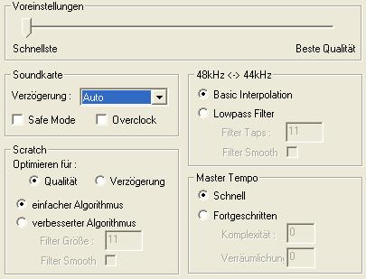

oder du hast unter config performance nicht auf auto
oder je nach rechner musst du im config soundkarten noch das ultra asio anclicken.
probier mal alles durch.

probiers mal aus, du wirst staunen :oP aber setze das bei config/performance
und probier mit und ohne ultra latency in config / soundkarte.
was du noch versuchen kannst, ist overclock zu aktivieren, das kann dein rechner etwas beschleunigen muss aber nicht. save mode hat auf asio keinen einfluss b aktiviert oder nicht.
daran denken.
stromversorgung auf maximum inkl usb anschlüsse!
conective direckt mit läpi verbinden OHNE HUB!
config /performance latency auf 128 dann ok und schliessen!
vdj wieder starten (conectiv angeschlossen) config/performance nun latency auf "auto"!
wenn du nun die asio config machst unter config / soundkarten, steht dort der wert 128 (wenns dein rechner packt)!
nun spass haben oder ein hammer nehmen und auf dein rechner los gehen ;o)

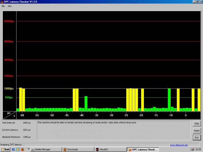

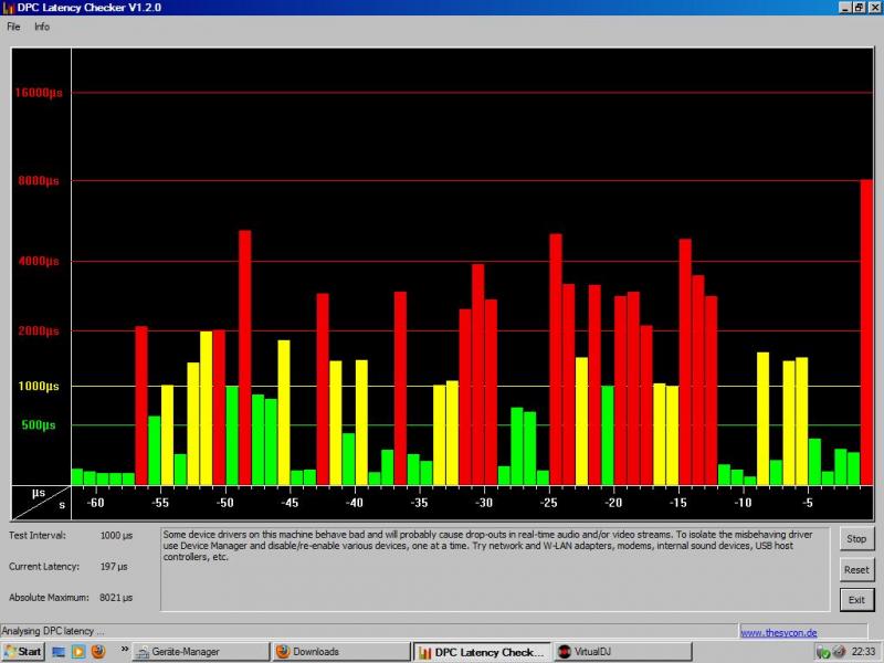

Also ich hab mit der Audio 4 jetzt alles durch , selbst die Infos von Ni haben nix gebracht .
Hab mal ein paar Bilder gemacht .
so sieht das aus VDJ ohne Audio 4
so sieht das aus VDJ mit Audio 4
die Cpu knallt mit der Audio 4 alle 12 Sec bis fast Anschlag , Zittert und geht dann auf fast Null runter.
Was kann das denn sein ? Isch Krisch Plack langsam.
Wenn ich Vdj ohne Audio 4 an habe zittert die Cpu Anzeige noch nicht mal .

Hey Sven, des sieht für mich heftig nach CPU - shared Memory aus.
Oder aber WLAN, LAN etc. an. Sowas hatte ich bei mir nicht einmal. Hast du schonmal die IRQs geprüft?

@Sven,
hast Du dem lieben Frank auch Deine DPC Bilder gesendet?
Meine hat er schon ;-)
Haui
Haui
Posted Mon 02 Nov 09 @ 9:27 am
Hi
Jup hab Frank die Bilder gemailt bin mal gespannt was wann und ob da ne Antwort kommt ...
