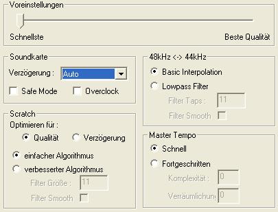

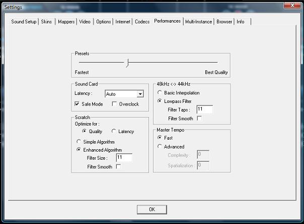

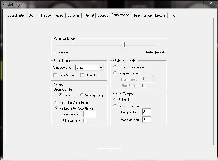

ne, stell das ding auf auto in config performance
unter config sk kannst du noch das asio config machen, bei guter pc leistung steht da dann 128 ;o)
nicht vergessen den neusten treiber von m-audio.com zu laden

mach es so;
conectiv anschliessen, unter vdj performance latency auf 128 stellen und ok drücken. nun unter vdj config/sk asio config wählen, hier wird dir nun 128 (2ms) angezeigt. mit ok bestätigen. nun kannst du unter config / performance wieder auf auto stellen. der wert bleibt nun bei 128 wird aber bei bedarf automatisch angepasst (aussage von m-audio support) ich hab das auch so und es läuft 100%
Braenzu

vergangenes WE hatte ich ja zum 1. Mal meine neue Audio 8 DJ im Einsatz.
Soweit auch alles ganz gut gelaufen (fast sehr gut)!
Der Anschluss der Karte und das in Gang bekommen waren nahezu unproblematisch.
Jetzt zu meinen Problemen:
1. Ich kann auch davon berichten, dass ich eine deutlich höhere CPU-Auslastung beobachten konnte, als beispielweise bei Nutzung
der internen SK meines Controllers (Denon DN-HC 4500).
Meistens schwankte die Anzeige im Skin unten rechts zwischen 35 - 70 %.
2. Neben VDJ habe ich noch genau 4 Files im Adobe Reader geöffnet (Charts-Listen) um diese nach Minimierung des VDJ-Fensters anzusehen.
Habe beobachtet, dass beim Scrollen in den pdf\'s ca. drei mal ein Tonausfall von ca. 1-2 Sekunden (komplett stumm) aufgetreten ist.
Auffällig war, dass es unmittelbar während des scrollens und einmal kurz nach dem scrollen (VDJ Fenster war schon wieder maximiert) dazu kam.
Kann das zusammen hängen?
3. Wenn ich das Jog-Wheel in der Jog-Wheel-Funktion benutze (Funktion wie Pitch-Bend - Tasten; rechts drehen = Track schneller; links drehen = Track langsamer), kann man Kratzgeräusche hören. Sobald man die Jogs wieder los lässt, sind die Geräusche dann auch weg.
Habe ich bei Vorhören über Kopfhörer festgestellt. Kratzen erinnert grob an unsaubere Vinyls die dann auch so ein Knacksen bei der Wiedergabe entwickeln.
Komisch ist ja, dass bei Nutzung der Pitch-Bend Knöppe (+ u. -) dieses Knacksen, Rauschen oder wie auch immer man das nennen mag, nicht zu hören ist.
Jemand eine Erklärung dafür?
4. Einstellungen Performance:
Hier ein Screenshot meiner Einstellungen. Zudem steht die Karte im Reiter Soundkarte (so heisst der glaube ich) auf Ultra Latency Asio.
Oder könnte das "Spielen" mit/an den Einstellungen evtl. für das unter 3. beschriebene Problem Abhilfe schaffen?
Fazit:
Ich sage mal, dass die Karte zu 95 % zufriedenstellend gelaufen ist.
Sollten die hier beschriebenen Probleme noch zu beheben sein, bekommt die Karte von mir eine glatte 1.
By the way:
Welche TC-Vinyls kann ich zum problemlosen Auflegen mit VDJ benutzen?
Möchte demnächst nämlich mal probieren, probehalber mit Vinyl aufzulegen.
Danke für schnelle Antworten.
MfG
Quantanaggio
Posted Thu 29 Oct 09 @ 5:51 pm
versuch mal folgende einstellungen
und timecode vinyls würd ich dir serato scheiben empfehlen.
Braenzu

Also Conective ist da.
Bin aber nicht so begeistert ... Keine Fehler mehr, aber die Qualität kommt absolut nicht an die Audio 4 ran ...
Höhen sind nicht gearde präzise .. und der Bass ist schon ein bissl weniger als wie bei der Audio 4...
Ich teste natürlich noch, aber so wies aussieht ist es nicht vergleichbar mit der Audio 4 ..
Mach ich was falsch? Hab alles so gemacht wie beschrieben wurde .. =/
Grüße Max
Grüße Max
Posted Sat 31 Oct 09 @ 6:27 am
config performance ?
bei nem sauberen sys kannste den schieber auf die 3. position bringen ..
welche sound einstellung haste im m-audio treiber ? latenz ?
Posted Sat 31 Oct 09 @ 7:05 am
