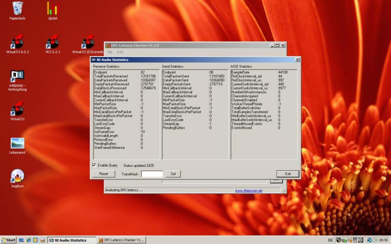

Hallo Sven,
kannst du mal bitte in deinem nativ Ordner das Programm : a4sta.exe (oder so) ausführen.
Und mal folgende Werte bei dir beachten? (siehe Bild)
Folgende Sachen intressiern mich:
- ISOFrameError
- TheardMissedEvents
- und Fehlermeldungen wie im Bild.
Wäre echt nett! Danke schon!
Grüße Max

Hi Max
Ja kann ich machen allerdings erst Sa und kann dir dann So oder Mo Berichten.
Sk steht im Laden , mail mir mal das Bild hier kann ich nicht wirklich was Lesen.
Liebe Grüße Sven

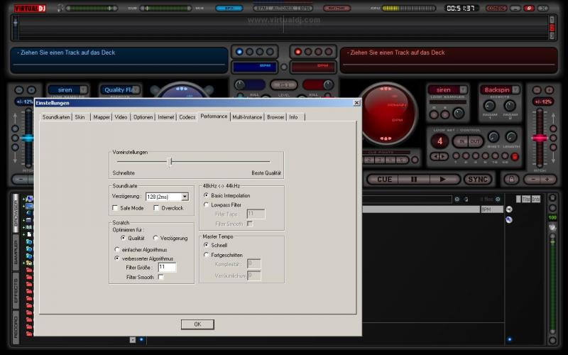

uija ...
also ich hab was gemacht .. was genau weiss ich nicht :D
Aber mit dene Konfigs scheints zu funktioniern :)
und dann sehe ich diese Ergebnis:
langsam hab ich den Faden raus ... Hab nur auf 128 gestellt. Latenz auf 1 zu 10 ms im ASIO
Und was ganz wichtig war : BEATLOCK bei "LADEN" ausschalten, das hat wohl die ISO gegeben, jedesmal wenn ich hier auf manuell geschalten hab ist ein ISO Error gekommen :)
Habs gleich mal getestet, scheint nicht mehr hörbar zu sein ..
So mal der Stand der Ding .. ab in die Heia ...
