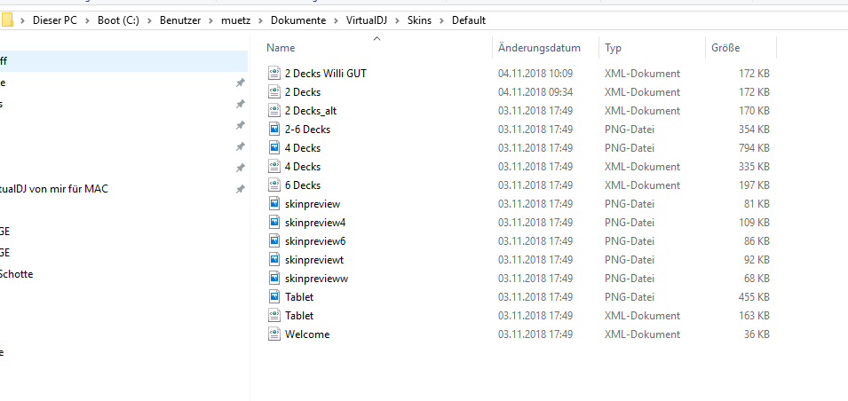

Kann mir bitte jemand sagen wo ich im VDJ Ordner die XML Dateien der neuen Skins finde?
Posted Wed 02 Oct 19 @ 4:29 pm
Da er im Programm fest verbaut ist (Default), muss dieser zuerst gesichert werden.
Anleitung hierzu findest Du hier:
http://www.virtualdj.com/wiki/Modify%20a%20Skin.html
Posted Wed 02 Oct 19 @ 5:02 pm

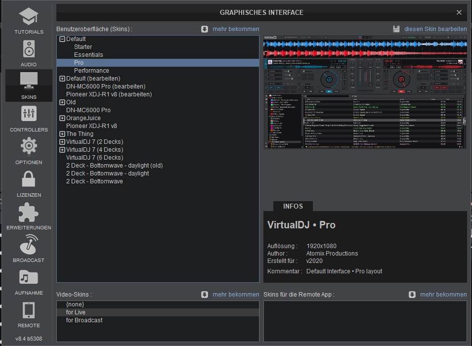

Danke, aber in meinem Default Ordner finde ich keinen der neuen Skins.
Posted Thu 03 Oct 19 @ 3:23 pm
klick mal auf Default, dann auf den skin, den du editieren willst, dann auf edit this skin.
Posted Thu 03 Oct 19 @ 3:28 pm
Habe ich gemacht, da öffnet sich der Datei Explorer und ich kann nichts speichern oder bearbeite!?
Posted Thu 03 Oct 19 @ 3:30 pm
Ich wähle den Skin aus und klicke dann auf "diesen Skin bearbeiten" danach öffnet sich bei mir sofort der Explorer und nicht wie in der Englischen Anleitung ein Auswahlfenster.
Im Explorer kann ich dann nichts speichern.
Posted Thu 03 Oct 19 @ 3:36 pm
Merkwürdig.
Benenn' mal das Skin-Default Verzeichnis (Skins/Default in Skins/_Default) um und probier dann noch einmal...
Posted Thu 03 Oct 19 @ 3:38 pm
Gerade gemacht mit dem selben Ergebnis
Posted Thu 03 Oct 19 @ 3:40 pm
Halt, etwas ist anders, habe jetzt einen neuen Default Ordner und dort sind die neuen Skins als XLM Dateien vorhanden, Danke!!!
Posted Thu 03 Oct 19 @ 3:42 pm
Na also ;o)
Posted Thu 03 Oct 19 @ 4:25 pm
