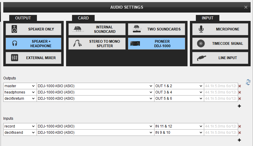

Wenn Ihr auf das entsprechende Icon des Controllers im Audio-Setup oder auf die Schaltfläche "Soundkarte verwenden" im Popupfenster bei der Controllererkennung klickt, wird einer der Eingänge fälschlicherweise den falschen Kanälen zugewiesen. Bitte korrigiert den "Deckfxsend" Eintrag manuell auf Chans 9.10 wie in der folgenden Abbildung dargestellt:
Inputs 1,2 | 3,4 | 5,6 | 7,8 können für Timecode oder LineIn verwendet werden.

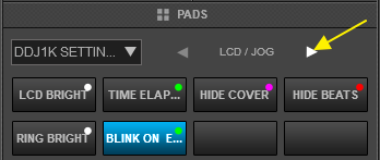

Es gibt auch eine spezielle DDJ-1000 Pad-Seite ( DDJ1K), die aus der Dropdown-Liste der Pad-Seiten im Skin ausgewählt werden kann und einige nützliche Einstellungen für das Gerät enthält.

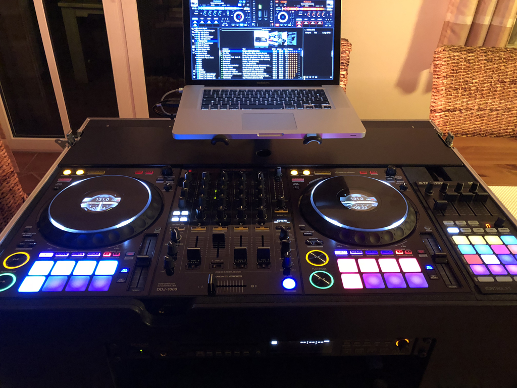

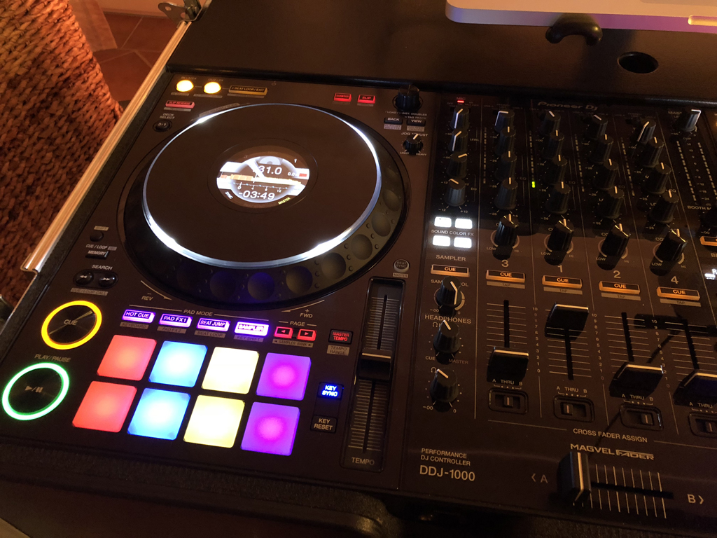

Hallo nein da hab ich keine Einstellungen gefunden. Die Pads funktionieren zwar. Es wird aber nur im Default Skin was angezeigt. Das heisst die DDJ 1000 dort leuchtet HOT CUE Blau und die Pads sind mit nem leichten Blauschimmer hinterlegt. Drückt man jetzt Sampler verändert Sicht an der Anzeige nichts und auch nicht an den Pads.
Posted Sat 10 Mar 18 @ 9:26 am
So Pads leuchten. Aber warum leuchtet das erste immer Rot?? egal welche Sample bank ich nehme.
Posted Sat 10 Mar 18 @ 4:47 pm

Also bei läuft nun alles, EarlyAccessUpdates einschalten und schon leuchten die Pads und funktionieren auch!

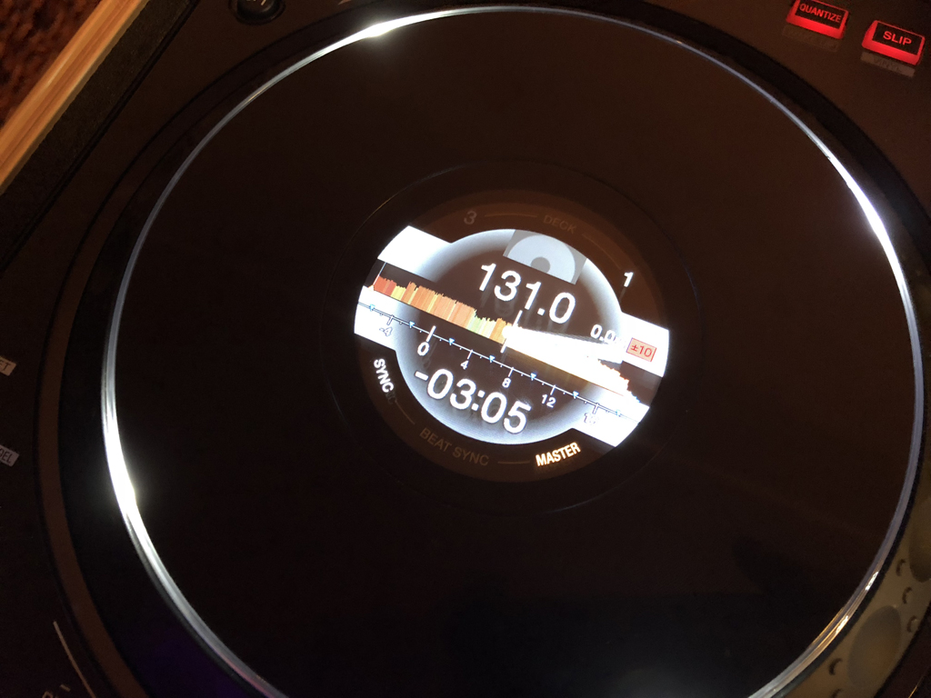

Was genau funktioniert denn noch nicht und ist es möglich, das Cover im Display auch auszuschalten, so wie es bei Rekordbox auch funktioniert?

Ich hab immer noch 3 Fragen. Und hoffe mir kann sie jemand beantworten. 1. Wann ich die Sample Sektion betätige ist das erste Pad immer Rot obwohl ich eine andere Farbe vergeben hab. 2. Die Pads sind nicht anschlagempfindlich is das gewollt? 3. Wenn ich den Sampler über kanal 3 ausgebe blinken die LEDs des Kanals nicht. Ging bei der ddj sz kann man das hier auch einrichten?

Wie kann man denn die Zeitangabe ändern von elapsed zu Remain...finde das nicht...blind oder blöd...ich weis es nicht...
Die Funktionen für die Einstellungen der Displays und auch einige andere Funktionen findest Du im Standardskin bei den PAD-Optionen, dort auf DDJ-1K Settings umschalten. Siehe im ersten Post!
