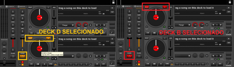

Você não quis testar a versão mais recente do driver, conforme sugerido?
Na skin padrão 4 decks do VirtualDJ é possível identificar se o deck selecionado é o B ou D. Veja a figura abaixo, e por favor responda: A seleção entre decks B e D funciona para o lado direito, independente do Led acender ou não? Por exemplo, na skin 4 decks do VirtualDJ ao apertar o botão, o comando é obedecido? Você percebe a mudança de cores apontada na figura?
