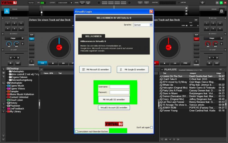

Hallo heiko!
Bekommst du keine Online-Verbindung übers Internet mit dem VDJ Server um deine VDJ8 Plus Controller Lizens zu aktivieren ?
Wenn ja da weiss ich nicht weiter ,kenne mich mit internetproblemen so gut wie garnicht aus.
Ansonsten kann dir der deutschsprachige Support noch helfen den du hier findest:
http://www.virtualdj.com/contact/index.html
Ich denke mal folgendes hast du alles schon gemacht:
Die VDJ 8 Plus Controller Lizens starten,Im Fenster den Username und Passwort aus dem Forum eingeben und mit der
Mit VDJ ID anmelden bestätigen,das Häkchen noch bei Lizensdaten nach Beenden löschen rausmachen.
Siehe im Bild alles Grün umrandet
Wenn es so nicht klappt weiss ich es auch nicht
Hoffe konnte Dir helfen
mfg,Dirk
