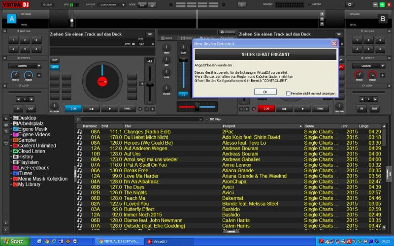

ja es sollte sich da bestimmt auch so ein Fenster öffnen wie bei mir im Bild (Screenshot) nur das da ein Controller mit eingebauter Soundkarte wurde erkannt steht,dann einfach auf Use Soundcard oder Yes/OK klicken,wenn gefragt wird ob du die Soundkarte benutzen möchtest.
Bei Windows ist das so,bei Mac weiss ich es leider nicht.
Hat Mac dann nicht die Core Audio Treiber oder sowas in der Art?
