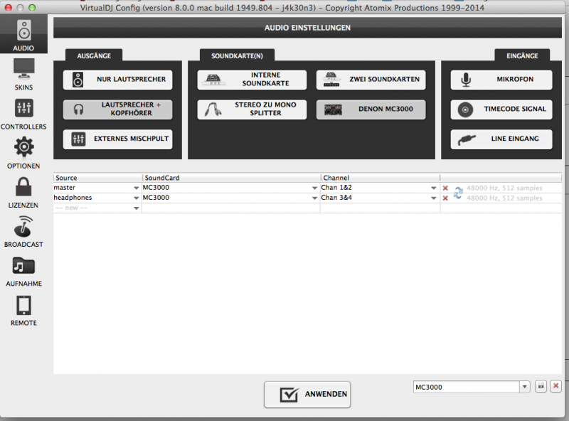

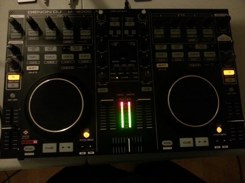

Also erstmal vielen Dank für das Mapping, voll super !
Ich habe folgendes Problem:
ich habe nur einen ganz leisen Output bei meiner PA. Und die Master Anzeige bei meiner Denon 3000 ist die ganze Zeit im Peak und bewegt sich nicht, also einfach ganz beleuchtet.
Des Weiteren habe ich versucht im Audio MIDI Mapping auf meinem Mac von 48k Hz auf 44k Hz umzustellen, jedoch kann ich nur 48k Hz auswählen... Jetzt bin ich leider ratlos :/

Okay Leute, hab jetzt auch noch die neueste Firmware draufgespielt, 3 verschiedene Mappings hier aus dem Forum getestet und es läuft leider immer noch nicht... weder mit VDJ 7 noch mit VDJ 8... Habe ich irgendetwas nicht beachtet? Man muss ja aufm Mac keine Treiber installieren? Habs einfach angesteckt und fertig...
LG und thx !

Am besten mal deine Einstellungen von ASIO Treiber und VDJ Soundconfig posten.
Wenns geht natürlich mit Screenshots.
Posted Tue 16 Sep 14 @ 2:58 am
Erstmal Danke für die Blumen :-)
Meines Wissens schickt der MC3000 immer mit 48 kHz das Audio-Signal.
Zufällig hab ich auch einen Mac. Werde das mal heute abend testen von wegen Treiber und Einstellungen.
Ist der Master im Peak oder nur das Decksignal (kleiner Umschalter oberhalb der Pegel-LED's) ?
Wie steht der Master-Regler des Controllers bzw. der Output-Volume-Regler von VDJ ?
Hast du auch nur geringen Pegel in den Kopfhörern ?
Teilweise gibt es ja auch noch einen Cue-/Master-Regler. Den auch mal checken.
Sind die Kanäle richtig zugeordnet ?
Könnte natürlich auch sein, dass der Controller nen Schuss hat.

Also hier mal meine VDJ 8 Soundconfig. Wie darf ich das genau mit den ASIO Treibern verstehen ? Muss man für den Mac extra Treiber installieren ? Bin davon ausgegangen dass der Mac die nicht braucht...
Also sobald ich am kleinen Schalter auf Master umschalte, leuchtet der Master halt voll, die ganze Zeit, auch wenn an die Denon nur das Stromkabel angeschlossen ist.
Den Master - Regler kann ich bewegen soviel ich will, da ändert sich bei der Anzeige leider nichts...
Bei den Kopfhörern höre ich auch nichts...
LG und thx !
P.S. mit meiner DJ Console RMX läuft alles einwandfrei... Btw was meint ihr, ich hab kommenden Samstag nen Gig vor ca. 3-5k Leuten... Wollte eig die Denon verwenden, aber da die leider so rumspackt, spiele ich mit dem Gedanken zur Not die RMX zu verwenden... Was meint ihr? Ist die RMX dafür geeignet, oder ist die Soundkarte zu schlecht für so ne fette Anlage? Hab noch nie vor mehr als 300 Leuten aufgelegt und da hab ich die RMX verwendet, da hat auch alles problemlos funktioniert... Da das ganze recht weit weg von mir stattfindet und ich mit den Öffis anreise, kommen für den Gig meine TTs und mein DJM 800 leider nicht infrage...
So sieht die Denon aus, wenn nur der Strom angeschlossen und aufgedreht wurde...
Also folgendes, ziemlich komische Sache:
habe gestern um Mitternacht dann hoffnungslos alles geschlossen und abgedreht, heut früh Stecke ich alles ab und wieder an und siehe da, es funktioniert. Jetzt habe ich ca. 8 Stunden das ganze Setup ohne Probleme verwendet. Dann habe ich zwecks Pause das ganze abgedreht und ohne irgendetwas Böses zu ahnen drehe ich jetzt gerade wieder alles auf und siehe da, dasselbe Problem wieder... Kein Sound bei den Boxen und der Master Pegel ist voll...
Ich vermute dass es an der Denon oder an irgendwelchen (Hardware-) Treibern liegt, denn wenn ich nur das Stromkabel an die Denon anschließe um sie aufzudrehen, besteht dasselbe Problem...
Obwohl ich eben nichts verändert habe...
Vielleicht stellt auch die Software irgendwas um und man muss das zurückumstellen ?
LG und thx !

Das sieht schon ziemlich strange aus...
Seit wann hast du denn den MC3000 ?
Ist er schon mal problemlos gelaufen oder hast du ihn schon so bekommen ?
