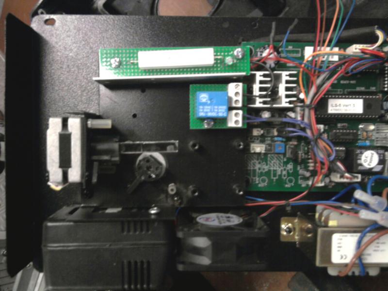

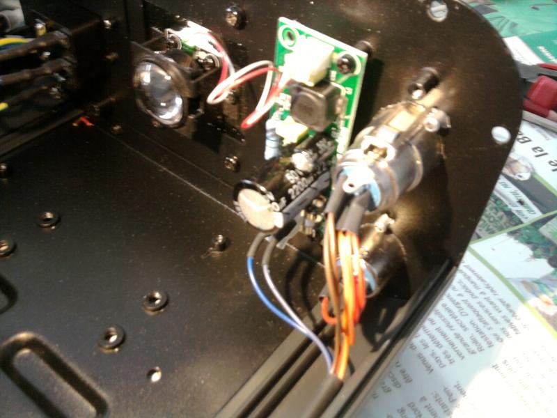

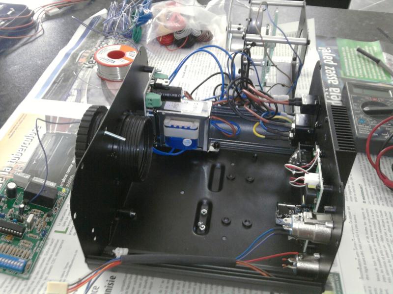

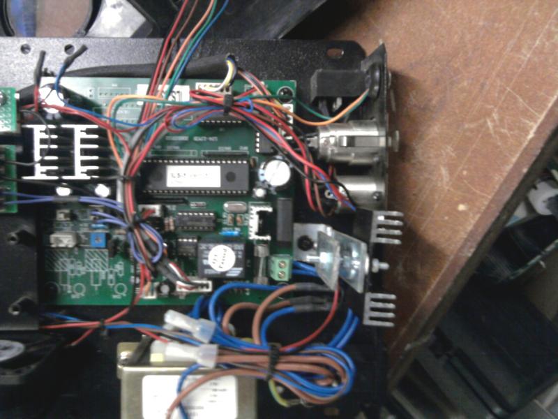

1) Adapter une commande DMX sur un éclairage ou machines Bull etc. qui n'en possède pas de commande DMX.
2) Modifier un laser 40mw vers le transformer pour devenir bleu 1000mw
3) Modifier deux scans Led 20w transformer pour devenir 50W Led ( Projet pour le mois d'août)
4) Test d'un tout nouveau système DMX sans fil. Pas cher plus d'infos ( Projet pour le mois d'août)
Je vous place des photos ci-dessous du premier projet ! S'il y a un suivi régulier de ce centre de discussions !

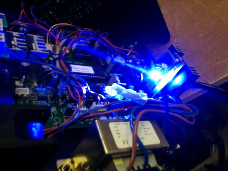

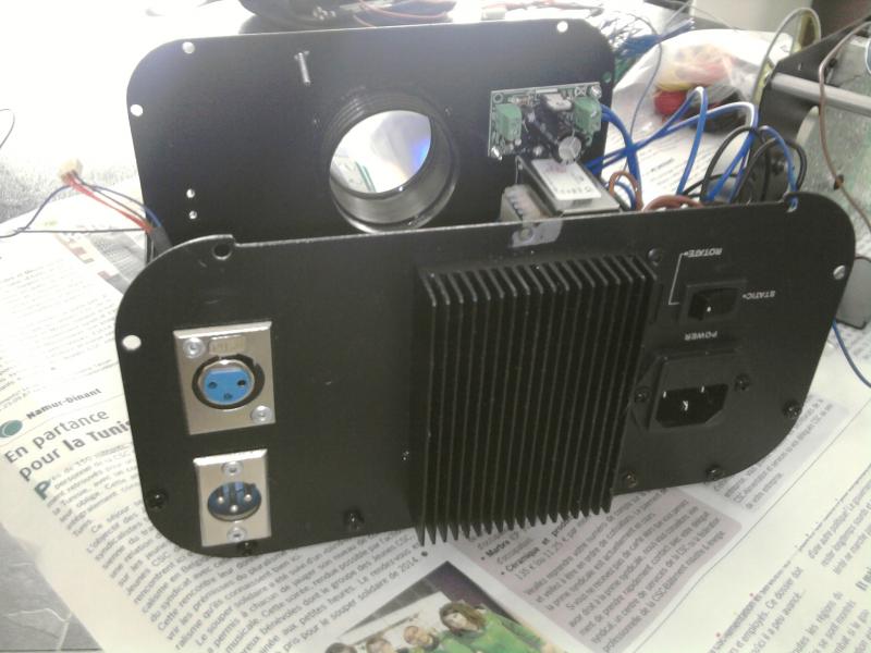

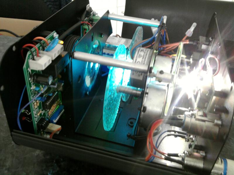

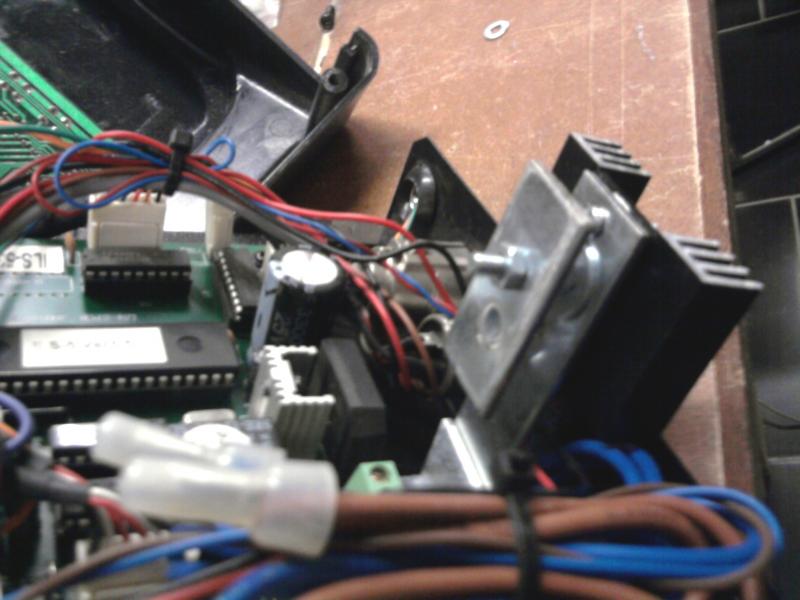

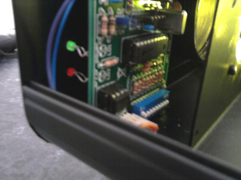

Pour revenir sur ce premier projet. Il faut savoir qu'à la base ! c'est un kit, à assembler donc il faut maîtriser la soudure au plomb.
Sinon assez facile à réaliser ! (Mode d'emploi très bien établi)
Il peut fonctionner dans tous les appareils de toutes marques.
Ce qu'il a besoin c'est une alimentation de courant 12v continue (ce qui veut dire +/ - ) Consommation: max. 100mA
Concernant le protocole dmx on peut lui donner tous les Chanel dmx disponibles de 1 à 512 ! Simplement en sélectionnant des petits curseurs numéroter. Comme sur certains jeux de lumière !
il y a un peu plus d'informations sur le lien ici au-dessus à la réponse à Dodge57
Juste titre D'information !
(si d'autres questions, viendrait entre le 15 et le 30 juillet attention pas réponse je suis en vacances Kool)
Musicalement Dj Fil

Bonjour
j'ai testé il y a déjà un moment ce kit (k8072) il fonctionne très bien mais attention il ne sert que pour une seule fonction.
son but est d'activé et désactivé un relais (exemple : donc peut faire fonctionner une machine à fumée) mais pas programmer
un scanner.

Voilà, c'est ce que je me disais, quand tu fais une fixture pour freestyler par exemple, il faut utiliser les infos qui sont dans le livret qui est livré avec ton scanner ou encore ton effet LED, sur ce genre d'appareil, qui n'est pas prévu en DMX, tu peux rien contrôler mis à part l'allumage et l'extinction !!
Posted Tue 09 Jul 13 @ 2:28 am
c'est exact cela fonctionne avec un relais (fonction off/on)
Documentation de mon fournisseur : http://www.reboul.fr/storage/000025b1.pdf
Posted Tue 09 Jul 13 @ 5:21 am
Bonjour à tous
Conclusion du premier projet, comme vous avez pu le comprendre une commande on off dmx.
Qui peut s'avérer bien pratique pour certains appareils comme éclairage décoratif machine Bull etc pour 30€..

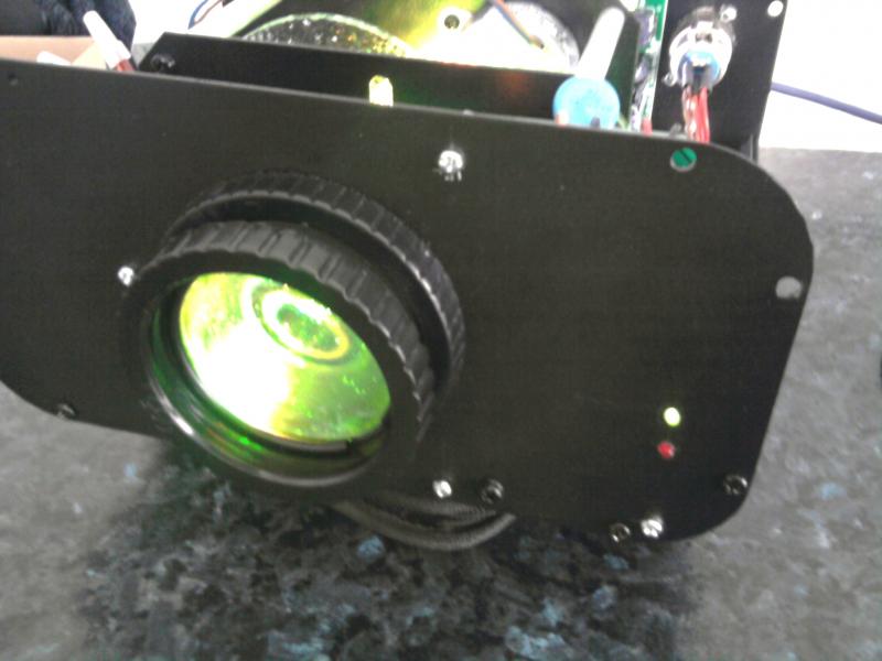

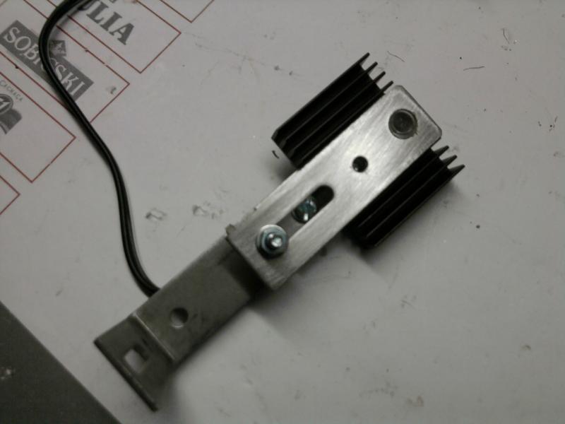

Quelques jours avant de partir en vacances, je profite de vous communiquer le projet laser.

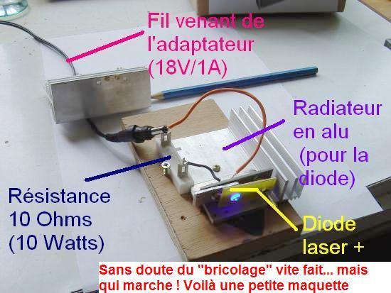

Pour le deuxième projet je vous avais parlé d'un laser bleu 1W. (Pour remplacer la diode laser de couleur verte 40mw ! )
Voici les détails ci-dessous avec photos !
La diode laser bleu 1000mW (ou 1W) : présentation
La diode laser bleu fournit une puissance optique de 1000mW typiquement à une longueur d'onde de 445nm.
Puissance et tension en fonction du courant dans la diode laser bleu
Schéma électronique du laser bleu 1000mW
Pour faire simple, un transfo adaptateur. Il doit fournir au moins 800mA ou 1000mA et une tension de 10V à 15V.
La régulation en courant, assez mauvaise, se fait par le biais de la résistance. C'est pourquoi le courant crête ne doit JAMAIS excéder le courant admissible par la diode laser (1400mA). En choisissant 800mA, cela garantit une bonne marge pour les premiers essais.
La lentille de verre, fourni avec pour la plupart du temps. Le principe est de trouver une bonne distance de la diode laser.
Et le but ! Et de projeter un point de lumière le plus petit possible sur un mur 1 cm à 2 cm de diamètre.
Assez facile à réaliser pour un bon bricoleur
Musicalement Dj Filippo
