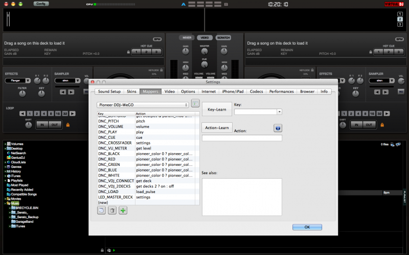

instalado, o skin nao corresponde e as funçòes do Mapper tambem nao... ele aparece outra controladora. Alguem sabe me dizer o que faço? obrigado
Posted Sat 02 Mar 13 @ 7:22 am
instalei a versao no windows, ele reconhece o mapper do DDJ SX mas nao funciona em 4 decks e algumas funcoes nao tem desempenho e trava. No mac, nao acontece. pagar caro por uma licença e não ter suporte no tempo que você precisa... uma semana e Atomix não respondeu... agradeço a ajuda do Forum... a pergunta que fica: vale a pena comprar ? eu sempre compro e vou pra Serato porque hj tem festa. quem tiver a solução estiver em SP eu até pago uma consultoria... [E-mai removido] obrigado a todos.

mmarcelino wrote :
o skin não corresponde e as funções do Mapper tambem nao... ele aparece outra controladora. Alguem sabe me dizer o que faço?
Sobre skin: o seu print exibe a skin padrão do VirtualDJ, e este skin pode ser trocado, é simples. Talvez você ache que ao instalar o mapper, o skin muda sozinho, mas não é o que acontece. Clique aqui, escolha o skin que melhor te agradar, preferencialmente um com a mesma resolução do seu monitor, instale o novo skin. Depois, abra o VirtualDJ, acesse a aba config > skins e selecione o novo skin. Cabe observar que ainda não achei uma skin com a mesma aparência da DDJ-SX, e se você quer isso, acho que terá que esperar que alguém o crie.
Sobre mapeamento: importante dizer que temos um vídeo acima mostrando o equipamento funcionando perfeitamente num Mac, portanto não é incompatibilidade entre sistemas, existe algo no meio do caminho que não estamos conseguindo descobrir que está prejudicando o funcionamento no seu sistema.
Referente a não funcionar em 4 decks, eu escrevi no tutorial acima que "somente 2 canais funcionarão com o software", mas não posso confirmar se o controlador irá operar com 2 decks/ 2 canais ou 4 decks/2 canais ou 4 decks/4 canais. Há uma dica importante do autor do mapeamento "leia o arquivo pdf anexo ao mapeamento", eu recomendo que você observe este arquivo o mesmo pode ter dicas esclarecedoras sobre o funcionamento do mapeamento do seu controlador, bem como funções de todos os botões.
Isso é importante pois o VirtualDJ não é o programa original do DDJ-SX, portanto certamente as funções a serem realizadas em cada programa serão um pouco diferentes, e algumas coisas talvez não funcionem - como os leds centrais do jog - mas isso é algo natural pois a natureza dos 2 programas não é a mesma. Portanto, tenha isso em mente antes de realizar comparações.
Outra coisa importante: firmware atualizado. Não se esqueça de realizar este procedimento, pode ser a diferença entre o bom e mau funcionamento do controlador. Também temos um vídeo explicando como atualizar.
É algo muito estranho o programa ter reconhecido o controlador como DDJ-WeGO.
Verifique as possibilidades abaixo:
  1. Se você conseguiu localizar este mapper da WeGO depois de acessar config > mapper > mapper options e desmarcar o campo "show only connected devices", foi um erro de procedimento de sua parte. Ao fazer isso, você pediu para que o programa exiba também mapeamentos de dispositivos não conectados. Isso só aconteceria se você não instalou o mapeamento correto para o sistema operacional: como o mapeamento da DDJ-SX não é nativo do VirtualDJ (eu escrevi acima), ele não será exibido.
    Então:
    1. Se você desmarcou o campo "show only connected devices", remarque-o
    2. Se você sequer sabe do que estou falando, siga em frente
  2. Observe que no atalho para baixar o mapeamento, existem 2 ícones, sendo um para Mac e outro para Windows. Certifique-se de ter baixado o mapeamento exato correspondente ao seu sistema operacional.
    Então:[list=a]
  3. Se você baixou mapeamento errado, baixe o certo
  4. Se você instalou corretamente o mapper certo, siga em frente
  • Reveja o procedimento, e tenha certeza que realizou o passo-a-passo sem pular etapas. É normal que as pessoas reclamem de funcionamento mas deixem de executar todos os procedimentos necessários, o que por si só é o motivo dos problemas.
  • Considerando que o firmware foi atualizado, antes mesmo de abrir o VirtualDJ, observe o utilitário AUDIO/MIDI do seu Mac.
    Este utilitário tem 2 guias, a guia MIDI e a guia AUDIO
    A guia AUDIO mostra todos os hardwares de áudio conectados ao seu sistema operacional, certifique-se que o Pioneer DDJ-SX esteja corretamente exibido
    A guia MIDI mostra todos os dispositivos MIDI conectados ao sue sistema. Pelo que entendi, existe algo diferente nos protocolos de comunicação do Serato - talvez o famoso dongle Serato - que torna necessário alterar o equipamento para que opere "com outro software que não o Serato". Tendo feito isso, certifique-se que o aparelho está exibido nesta guia.
    Para Windows, abra o gerenciador de dispositivos e certifique-se que ambos drivers (áudio e MIDI) sejam exibidos na guia. Caso hajam erros de driver (pontos de interrogação ou exclamação), reinstale-os.
  • [*] Considerando que o mapeamento correto foi instalado, abra o VirtualDJ, faça o sound setup corretamente e observe se o equipamento aparece nas guias sound setup (áudio) e mappers (MIDI). Volte a reportar em caso de problemas.[/list]
