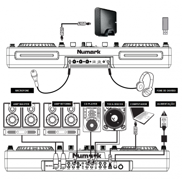

2 - Como você conectou seu controlador ao sistema de amplificação? Coloquei o cabo RCA na entrada master do controlador e conectei na entrada RCA do som

Quando você define a placa de som NUMARK no sound setup, todo o áudio do VirtualDJ será tratado pela placa Numark. Se a saída master da Mixdeck está conectada ao seu som (a placa de som Numark está dentro da Mixdeck), os volumes estão no máximo e o fader no meio, então logicamente você deveria ter áudio no seu som onde está ligado o cabo RCA, seja de qual deck for. Com base nestas configurações, a lógica me diz que se você carregar uma música e apertar o play seja no deck 1 ou no deck 2, então o áudio de qualquer um destes decks será enviado ao seu sistema de amplificação via placa de som Numark.
Mas logo em seguida, você informa que tem áudio de um dos decks no computador. Com isso eu entendo que para o deck esquerdo, ao apertar o play, o áudio sai nas caixinhas do seu computador. Isso significa que o áudio de um dos decks está sendo tratado pela placa de som do seu computador, que é algo que vai além da lógica do que entendo deste programa. Como pode você definir pro programa trabalhar com uma placa de som Numark e ele usar outra placa de som do computador?

ola speed;estive lendo o problema do nosso amigo fcduque ok,como sou tec.de som persebi um erro de instalacao para a amplificacao;ele diz que pluga rca na entrada master da controladora e na entrada do amp.nao pode ser entrada com entrada e sim saida master da controladora e entrada do amp.se for caso,ou ele tem que usar a saida da controladora(RCA)e plugar na entrada de outro equip.de amplificacao e nao usar o som do Pc:se ele quiser usar a saida de som do Pc ele tem que configurar o virtual dj para None-externalmix-2 sound card+plug usb.AXo que Ajuda ele?

Também percebi esse ponto onde ele inverteu a palavra “entrada” com “saída”... no caso da Mixdeck, mesmo que ele denomine o Master como “entrada” não há problema pois só existe um conjunto de RCA coma inscrição “MASTER” na traseira do equipamento, e não tem jeito dele conectar em outro lugar. Somente haverá problema se ele plugar a outra ponta do RCA em uma saída do aparelho de som que esteja usando. Mas é bom frisar que, mesmo que ele faça isso, o comportamento descrito - o áudio sai no computador - não seria causado por esta inversão.
Quando ele citou “conectei na entrada RCA do som” eu acreditei que ele estivesse usando um aparelho de som normal, como um mini-system... mas realmente há possibilidade que ele tenha usado o sistema de amplificação do computador, o que faz sentido... este erro de conexão explica porque o áudio “sai no computador”. Para dirimir dúvidas, estou postando novamente a figura que mostra como conectar as Mixdeck, é a mesma figua que consta do manual do controlador.
