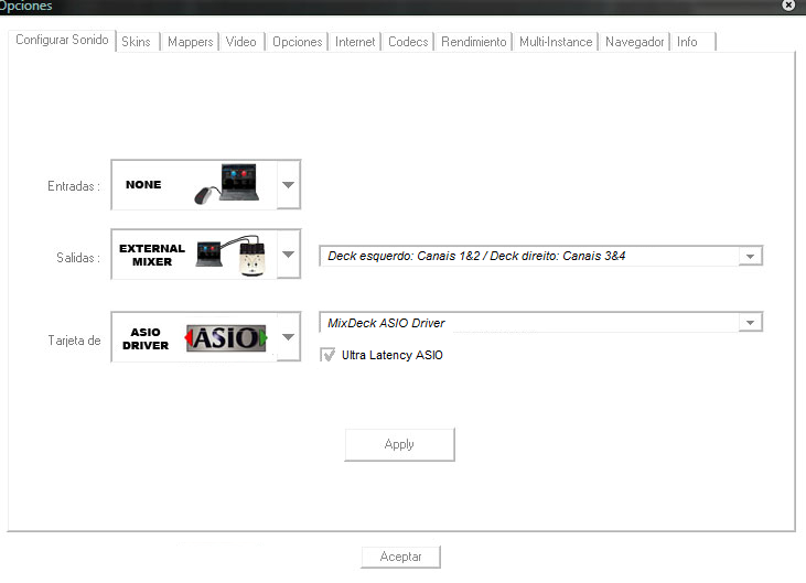

VirtualDJ Soundcard Setup
ENTRADAS = None
SAÍDAS = External Mixer
Menu drop-down do box SAÍDAS – Deck esquerdo: Canais 1&2 / Deck direito: Canais 3&4
PLACA DE SOM = ASIO
Menu drop-down do box PLACA DE SOM = MixDeck ASIO driver (para Mixdeck)
Menu drop-down do box PLACA DE SOM = ASIO4ALL (para Mixdeck Express)
Ultra-latência = Marcada

E, para evitar qualquer confusão, segue uma figura das opções do VirtualDJ, para windows deverá ser configurado deste modo.

Baixei a atualização VDJ 7.2 e ela vem com a opção EXTERNAL MIXER, agora está funcionando, mas tem um problema, quando eu clico na música com o deck ESQUERDO da controladora ela aparece no deck DIREITO do VDJ. Desde já Speed agradeço pela sua ajuda quem tem sido muito importante pra mim. como já disse acompanho há algum tempo o fórum e vejo o que tem feito por ele. Minha esposa até me falou que se tivesse como incentivar a entrega de um prêmio a pessoa pelos serviços prestados a essa comunidade essa pessoa seria vc. Vc mora em qual Estado do Brasil? Eu moro no RJ. Um grande abraço e fique com Deus

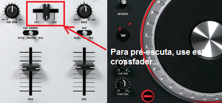

Veja a figura abaixo. A chave "Cue Source" dos Ch1 e Ch2, conforme já citado no guia para configurar, deve ser mantida na posição "PC". Use a crossfader localizado entre os botões "Cue Gain" e "Bass" para pré escuta dos canais 1 e 2. Se o volume estiver baixo, aumente o "Cue Gain". Se não tiver nenhum som, teste o fone.

Acho que eu não soube de explicar direito, estou carregando as músicas com o próprio TRACK de cada deck, só que aperto o track do lado esquerdo e a música carrega no lado direiro do VDJ. E TRaCK direito a mesma coisa.
