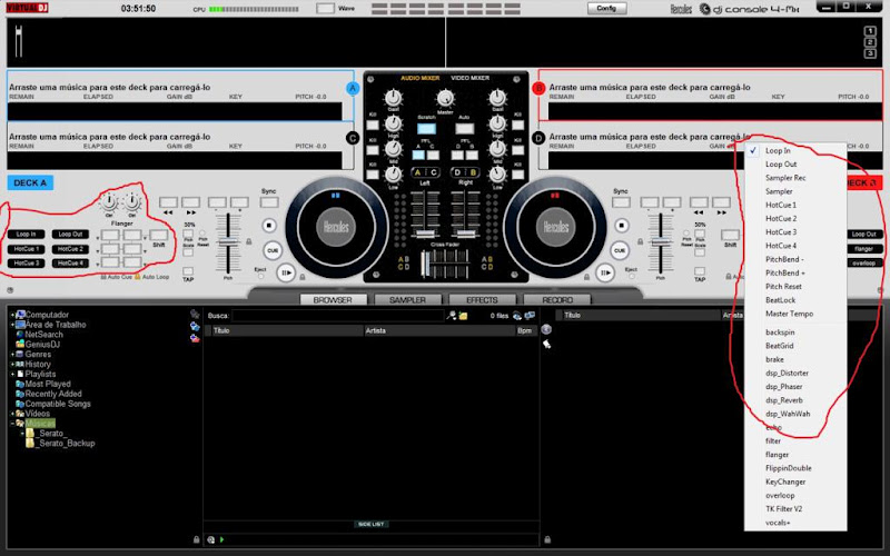

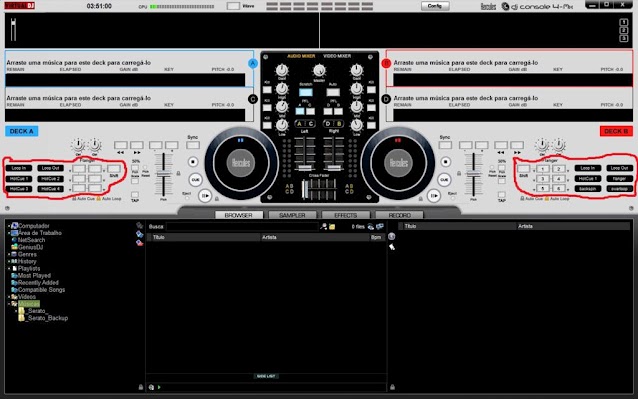

Vou mandar 2 imagens, vc vera que no Deck direito vc ver a numeração dos botões e no Deck esquerdo vc nao ver essas numerações.
A outra imagem mostra que no Deck Direito eu possam mudar os efeitos colocar qual eu quiser em cada botão ja o direito nao me da tal possibilidade!
Queria Autonomia nos 2 Decks para poder fazer isso!
Lindo das Imagens:

Deixa ver se entendi: quando você clica no botão "seta" ao lado de cada um dos 6 botões para o deck A, não aparece menu drop-down pra você escolher o efeito/hotcue/sample para cada botão. Mas já do outro lado, no deck B, está normal.
Por favor, confirme se é isso mesmo.

Sim isso mesmo que você falou...
Para um Deck o B aparece o Drop-Down mais já o Deck A não me deixa fazer isso...

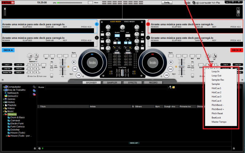

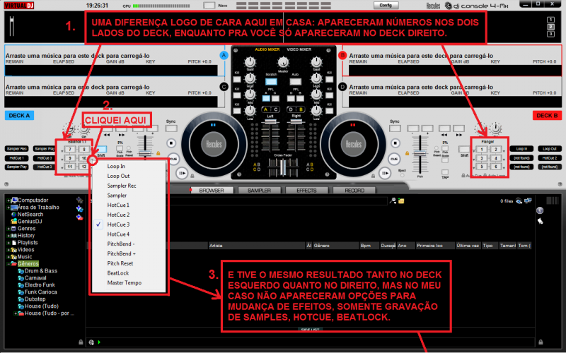

lordouglastm, obrigado pela skin da 4-MX, assim pude abrir a skin confirmar os seus problemas. Na verdade, confirmei que a skin está perfeita, não tem problemas.
Logo de cara, notei uma diferença: os botões tanto do lado esquerdo quanto do lado direito estão com a numeração, e no seu caso só aparece e numeração do lado direito. E aqui, todos os botões de seleção de menu (setas ao lado de cada botão com número) funcionam, eu consigo selecionar entre as opções, como mostra a imagem.
Eu notei a ausência de efeitos, mas isso se deve a um arranjo particular meu, meus efeitos estão separados em pastas e por algum motivo, neste caso eles não aparecem para seleção entre os botões da Hercules 4-MX, e isso sim tem a ver com problema no skin. Veja só como estão organizados meus efeitos, dentro do VirtualDJ. Por isso eles não apareceram, mas fiz o teste e retirei 2 efeitos e coloquei direto na pasta soundeffect, e eles apareceram. Veja que em outras skins o menu de efeitos aparece normalmente, so na skin da 4-mx que isso não acontece. Isso não tem nada a ver com seu problema, foi só pra explicar porque os efeitos sumiram na figura acima.
Existe alguma coisa que está impedindo que o seu VirtualDJ reconheça as funções de menu do lado esquerdo da sua controladora. E isso não se resolverá com configuração de botões, pois parece algo intrínseco ao seu sistema e/ou programa. Isso quer dizer que não é uma coisa que se resolva mudando um mapeamento ou mudando uma skin, pois como você viu aqui funcionou normalmente.
Eu não consegui reproduzir o problema aqui em casa, tentei de várias maneiras e não deu, mas há que se registrar que (rs) eu não tenho uma Hercules 4-MX portanto seria impossível ter o mesmo resultado sem o equipamento. Então, tentaremos algumas coisas básicas e espero que você resolva.
Eu consegui exatamente o mesmo resultado com o VirtualDJ Pro Full v.7.0.5b build 380 e também com VirtualDJ Home Free v.7.0.5b build 371. Você falou que está usando o VirtualDJ 7.0.5. Clique aqui e baixe a versão HOME mais recente, observe se o problema permanecerá. É possível usar a versão Home para testes durante 10 minutos, assim poderemos identificar se há algum problema relacionado à versão do programa que você está usando.
Caso ainda ocorra o problema, tente atualizar os drivers do seu controlador. Clique aqui para baixar e instalar a última atualização, pode ser que algo simples assim resolva a questão.
Como terceira e última opção, verifique o deck assignment da sua controladora. Acesse config> mapper > maper options > deck assignment e escolha a opção Lef&Right. Eu não creio ser este o problema pois se houvesse algum problema com MIDI você não conseguiria nem dar play no lado direito, mas ainda assim tente.
