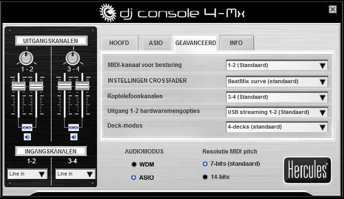

Dan heb je de kanalen niet correct toegewezen. Zowel deck 1 als deck 2 moeten worden toegewezen aan kanaal 1 & 2. Intern regelt de 4MX met de schuiven en de crossfader welk deck hoorbaar is via deze uitgangen. De voorafluistering (je koptelefoon) moet worden toegewezen aan kanaal 3 en 4.
Technische omschrijving op de site:
2 stereo-uitgangen
2 onafhankelijke stereo-uitgangen op de achterkant:
- 4 tulpaansluitingen om bijvoorbeeld een stereosysteem of een recorder aan te sluiten.
- 4 mono ¼’’ jack-aansluitingen voor het aansluiten van een PA-versterker of luidsprekers.
Een aardonderbreker op jackuitgangen 1-2 om het geluid te beschermen tegen aardlussen. (hè hè....)
1 koptelefoonuitgang, stereo ¼’’ jack-aansluiting, bevindt zich zowel op het voorpaneel als op het bovenpaneel.
De koptelefoon speelt dezelfde kanalen af als uitgangen 3-4 op de achterkant.
U kunt de audio-uitgangen van de DJ Console 4-Mx op 2 manieren gebruiken:
Voor een interne mix op de DJ Console 4-Mx:
- sluit luidsprekers/versterker aan op uitgangen 1-2 om de mix voor uw publiek af te spelen.
- sluit een koptelefoon aan op 1 van de 2 koptelefoonuitgangen (voor- of bovenkant) om nummers vooraf te beluisteren.
Eerst even controleren of je 4MX goed staat ingesteld:
Als je nu naar Geavanceerde Audio-instellingen gaat, moet je, van boven naar beneden, de zaak als volgt instellen (Met ASIO ingeschakeld):
Deck 1----------------------ASIO (de naam van de geluidskaart)-----------------------Output 1&2
Deck 2----------------------ASIO (de naam van de geluidskaart)-----------------------Output 1&2
Headphones---------------ASIO (de naam van de geluidskaart)-----------------------Output 3&4
(Geen plaatje, ik heb geen 4MX.....)
Door nu met de Cue Select Left Deck of Right Deck het voor te beluisteren te selecteren moet je koptelefoon doen wat hij moet doen.

@ martin:
u heeft van mij een gelukkig man gemaakt, het is gelukt. 1000x bedankt voor de goeie info!!!
