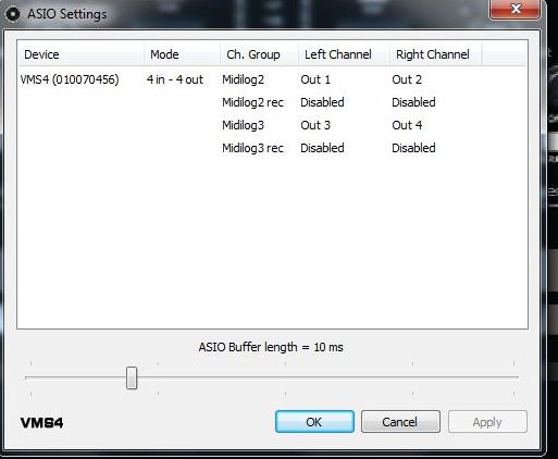

Schritt 2:
Von der American Audio Homepage ( http://www.vms4dj.com ) das Aktuelle Firmware Update downloaden z.Z. Version 3.11 dieses File kommt als .zip Datei, um das alles etwas einfacher zu machen, zieht diese .zip Datei einfach auf Desktop und versucht sie nicht zu Entpacken !
Wenn Ihr alles habt, verbindet Eure AA VMS4 mit dem beiliegenden USB Kabel mit Eurem Rechner. Verbindet die AA VMS4 mit den Lautsprechern/PA . Hier gilt es zu Beachten, dass Vorzugsweise die XLR Anschlüsse verwendet werden sollten. Die Cinch Anschlüsse sind nur geeignet für kurze Kabelwege (bis ca 2 Meter)! Zum Schluss müsst Ihr die AA VMS4 noch mit dem beiliegenden Netzteil Verbinden.
Schritt 3:
Schaltet die AA VMS4 mit dem Netzschalter ein und wartet ein paar Sekunden. Nun geht Ihr im Desktop auf „Start“ -> „Alle Programme“ -> „Virtual DJ“ -> „Firmware Update“ hier nun genau der Anleitung folgen.
Wenn das Firmware Update Erfolgreich war, Startet die AA VMS4 neu. Nun sollten links 3 LED’s und rechts 11 LED’s in der Anzeige Aufleuchten (3.11)
Schritt 4:
AA VMS4 muss Angeschlossen und in Betrieb sein. Auf der Frontseite stellt ihr am besten auf „4Output“. Um die Latenz Werte einzustellen müsst ihr nun im Desktop auf „Start“ -> „Alle Programme“ -> „Ammerican Audio ASIO Driver 1.07“ -> „ASIO Settings“
hier sollte es so aussehen:
Braenzu hatte da mal was nettes geschrieben, ich versuche das mal hier zu posten:
Schritt 1:
Installiere die beigefügte Software “Virtual DJ LE”
Bitte hier Schritt für Schritt dem Programm folgen, der ASIO Treiber wird mit der Installation von „Virtual DJ LE“ automatisch Installiert.
Schritt 2:
Schritt 3:
Schritt 4:

@DjeyDoubleK@
Das kriegen wir schon hin ;-). War bei mir am Anfang das gleiche. Das "Problem" lässt sich aber in 2 Minuten lösen. Wenn ich von Arbeit heute heim komme klären wir das.
Greetz Philipp

ne eben nicht, da wird der sound irgendwie von der asio karte zurück an den rechner gesendet und nimmt somit nur den pfl kanal auf
mit der vms4 musst du asio fahren (geht nur in pro als externen controller zu verwenden)
seite 43 der manual
Hierbei wird außerdem die Master‐Ausgabe über USB gesendet, um USB‐Audio oder analoge Inputs aufzunehmen.
