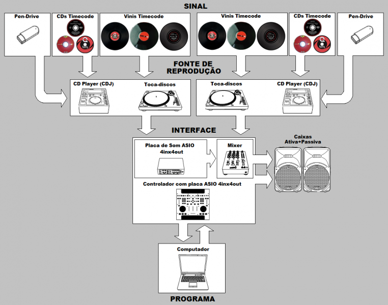

Veja o desenho. Ele mostra os 4 componentes básicos de um sistema timecode:
  1. SINAL
  2. FONTE DE REPRODUÇÃO
  3. INTERFACE
  4. PROGRAMA
Elementos de um sistema TIMECODE/DVS
Abaixo, iremos tratar cada elemento separadamente, aprender como cada um desempenha sua função dentro do sistema e dar detalhes sobre configuração.

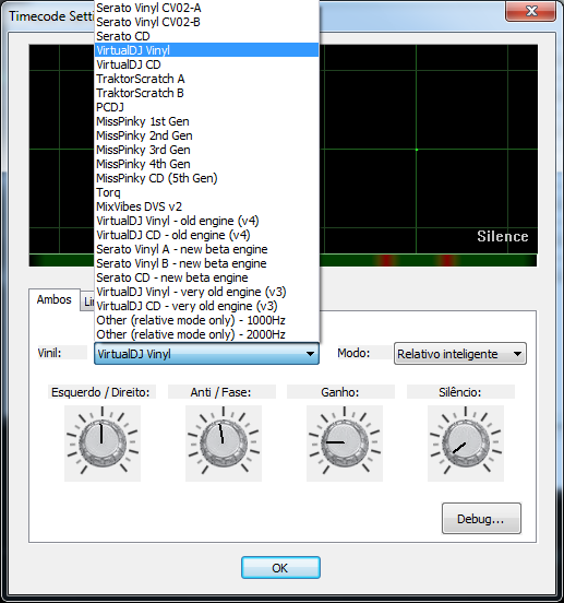

Existem 2 tipos principais de sinal timecode: o sinal LINEAR - entre estes está o sinal do VirtualDJ até a versão 7 - e o sinal NOISEMAP - como exemplo, cito o sinal Rane/Serato e o novo sinal VirtualDJ.

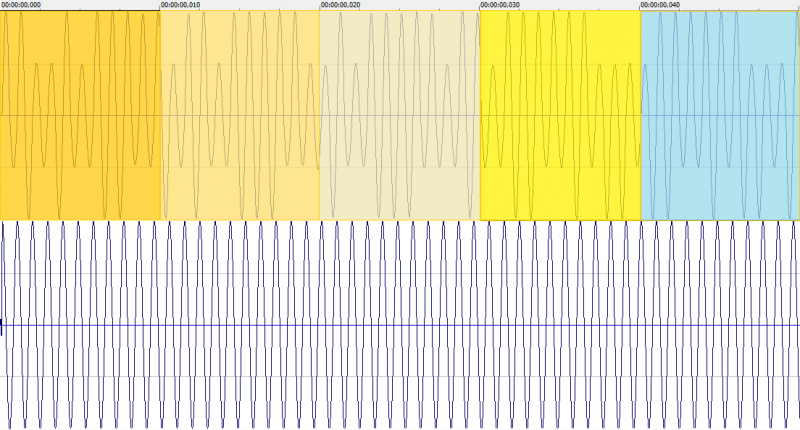

Como se trata de um sinal sonoro, o mesmo é composto por frequencias. Para os nossos ouvidos, ele não é nada mais que um “beeeeeeeep” interminável e monótono. Mas sistemas eletrônicos “ouvem” este sinal de um modo muito diferente. Veja abaixo como exemplo um trecho do sinal timecode do VirtualDJ.
Sinal timecode do VirtualDJ exibido no Sound Forge, em zoom máximo
Em cada cada intervalo de 0,01 (um centésimo de segundo) deste sinal, podemos notar que as frequencias do canal direito apresentam um arranjo diferente (veja como cada quadro colorido é diferente do outro). É este arranjo de frequencias combinados entre o canal direito e esquerdo que torna um centésimo de segundo diferente do outro para o sitema timecode, e possibilita que o sinal sonoro seja convertido para tempo e assim, que cada centésimo de segundo da música seja mapeado. Cada centésimo de segundo dos 12 minutos de duração do sinal timecode é diferente do outro, o arranjo de frequencias nunca se repete. Quando o sistema timecode “ouve” um trecho diferente do sinal, ele sabe que aquele trecho corresponde a, por exemplo, 1:10:0.23 (um minuto, dez segundos e vinte e três décimos) da música carregada no deck do programa.

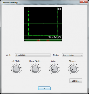

Um detalhe importante: de acordo com o modo de timecode escolhido (SMART, RELATIVE ou ABSOLUTE) esta interpretação de tempo se modifica. Veremos mais detalhes no elemento 4, quando darei detalhes sobre o programa.
Como você pode observar, cada centésimo de segundo é diferente no sinal timecode. Então é importante que tenhamos um sistema computadorizado rápido suficiente para:
- interpretar rapidamente este sinal sonoro
- converter este sinal em tempo
- associar o tempo com a música carregada no deck
- dar retorno em áudio
E isso tudo tem que acontecer em um tempo tão pequeno que para nós deve ser quase imperceptível.
É então o momento apropriado para falarmos da famosa LATÊNCIA que nada mais é do que o tempo decorrido entre um estímulo ao sistema (por exemplo, iniciar a reprodução do sinal timecode) e a resposta do sistema a este estímulo (o início da reprodução da música pelo programa). Em geral, os tempos de resposta de latência são definidos em mili-segundos ou milésimos de segundo, ou seja, mais do que suficiente para ler um sinal que muda a cada centésimo de segundo. Falaremos mais sobre latência quando verificarmos o elemento 3, a Interface.
Cada fabricante utiliza um sinal timecode diferente. Mas o VirtualDJ é compatível com vários sinais existentes no mercado, esta é uma grande vantagem em relação a outros sistemas similares. Veja abaixo os sinais que podem ser utilizados com VirtualDJ.
Relação de sinais que podem ser utilizados OU timecode engines do VirtualDJ versão 7.0.2
Relação de sinais que podem ser utilizados OU timecode engines do VirtualDJ versão 8

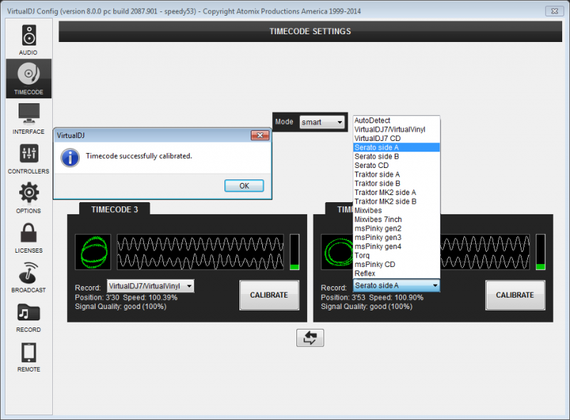

Você pode baixar o sinal VirtualDJ neste link. Atente para os 2 tipos de sinal, escolha conforme o modelo do seu CD player.
Do mesmo modo, você pode também baixar o sinal Rane-Serato neste link. Observe as instruções para queimar o CD antes de qualquer coisa.
VIRTUALDJ e TIMECODE SERATO (SERATO CV02 ou SERATO CV02.5)
Os vinis Serato mais recentes - Performance 12" series, Pastel 12" series, Glass 10" series, RedBull Thre3Style 10" series, etc. seja lá qual for a cor - são todos gravados com uma versão remasterizada do sinal versão 2 Serato CV02. Esta versão remasterizada do sinal é chamada CV02.5.
A diferença do sinal Serato CV02 para o novo sinal Serato CV02.5 é que o sinal CV02.5 é +6dB mais alto que o sinal CV02, tem exatamente as mesmas freqüências porém uma amplitude maior. Isso melhora o desempenho quando realizando scratches e outras manobras.
E uma vez que o Serato CV02 é o recomendado para VirtualDJ a compatibilidade é garantida.

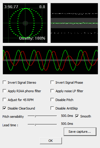

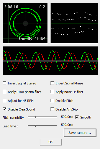

Mas atenção: sem um ajuste adequado, você pode ter problemas com qualquer tipo de sinal.

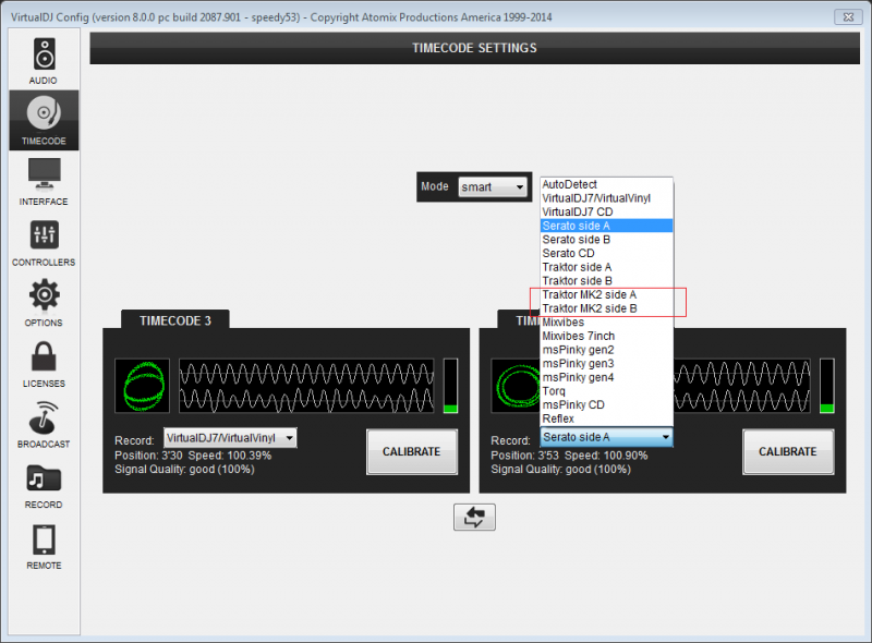

VIRTUALDJ e TIMECODE TRAKTOR (TRAKTOR SCRATCH/MK1 e TRAKTOR MK2)
Até a versão 7.4.2, o VirtualDj tem compatibilidade com o sinal Traktor Scratch original (alguns chamam sinal MK1).
A partir de 2013 a Native Instruments lançou os novos vinis com sinal Traktor MK2. O VirtualDJ era incompatível com este tipo de sinal.
Mas após o lançamento do VirtualDJ 8, foram feitas algumas melhorias no timecode engine, entre elas a finalmente esperada compatibilidade entre o sinal Traktor MK2. Se você tem o build 2087.901 ou mais recente, poderá utilizar este tipo de sinal em seu sistema timecode.

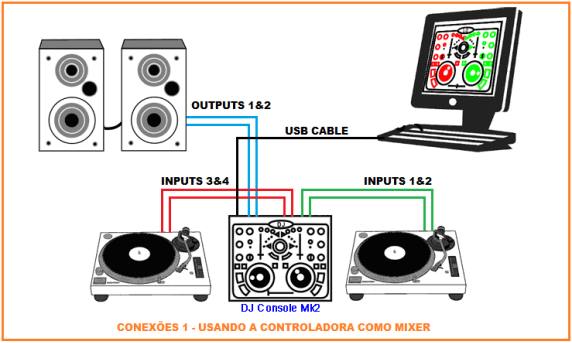

3) INTERFACE

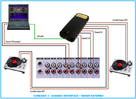

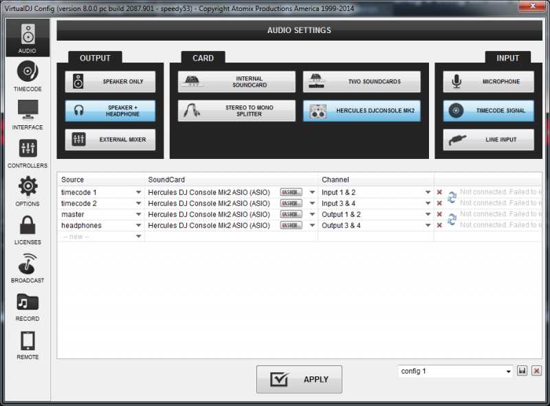

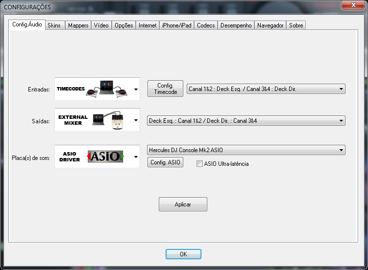

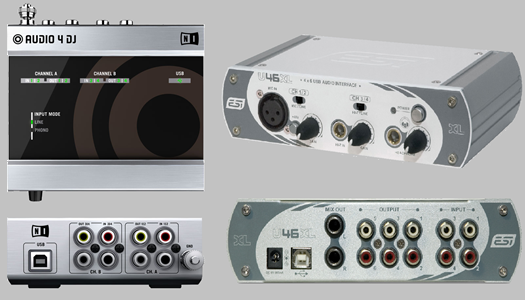

A interface nada mais é que uma placa de som. Esta placa de som pode ser adquirida separadamente, ou pode ser parte integrante de um controlador ou de um mixer.
Porém, algumas coisas a diferem de uma placa de som simples. Uma placa de som apropriada para timecodes geralmente possui algumas características importantes:
  • 4 entradas. Em cada par de entradas será ligado um aparelho de reprodução (CD player ou Toca-discos)
  • 4 saídas. Cada par de saídas será conectada a um canal do mixer externo.
  • Tempo de resposta rápido, ou baixa latência.

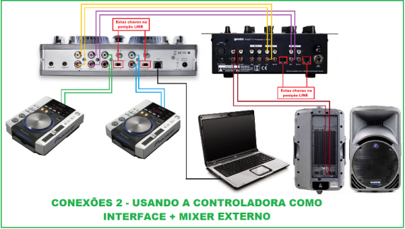

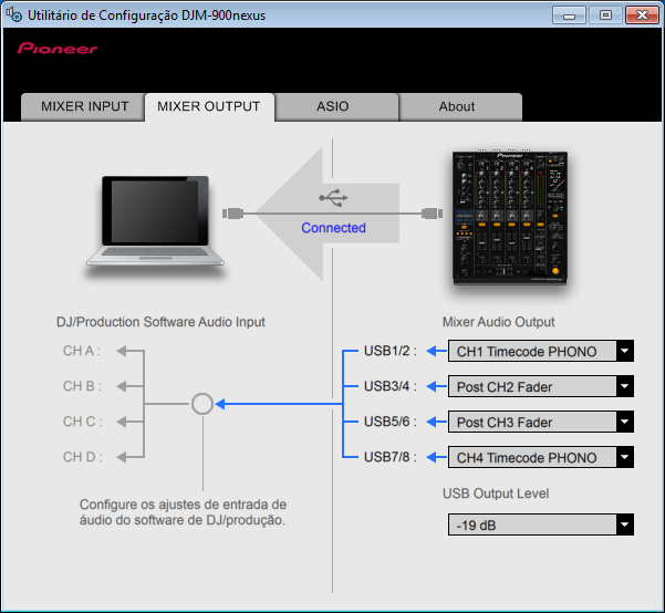

Seguem algumas dicas sobre INTERFACES/PLACAS DE SOM DE CONTROLADORES,TOCA DISCOS e MIXERS x INTERFACES/PLACAS DE SOM APROPRIADAS:
  • Importante observar que alguns modelos de controlador possuem entradas, porém não possuem saídas pois o próprio controlador será usado como mixer.
  • Ter um controlador não significa que ele pode ser usado em timecodes. Muitos controladores são fornecidos sem placa de som, tais como Hercules MP3 E2, Numark Mixtrack, Numark Total Control, Numark DJ2Go, Ion Discover DJ, Hercules DJ Control Steel, etc. Você até poderá usar estes controladores desde que adquira uma interface/placa de som apropriada, conforme explicado acima.
  • Cuidado com mixers que possuem conexões para computadores, como USB ou MIDI. Mixers possuem entradas de áudio, o que pode te levar a pensar que só com o mixer você conseguirá timecodes perfeitos.
    Mixer com conexão USB não significa que ele tenha uma placa apropriada para timecodes. Os maiores enganadores neste sentido são os mixers USB da Behringer linha VMX-USB, pois são baratos e volta e meia alguém compra um pensando em timecodes.
    Outros tipos de mixers são controladores ao mesmo tempo, mas geralmente estes mixers só tem conexões MIDI - que possibilita controle do programa - mas não possuem placas de som.
    Se você é dono de um mixer MIDI (Behringer DDM-4000, Pioneer DJM-800, Pioneer DJM-700) ou se você é dono de um mixer USB (Behringer VMX-100USB, Behringer VMX-300USB, Numark M1-USB, Numark M6-USB) e deseja inseri-los em um sistema timecode, esqueça as funções de controle deste equipamento, equeça as conexões USB e utilize-os como um mixer normal, o que demandará uma interface apropriada conforme citado aqui.
    Mas se você possui um dos mixers que abaixo listei em “Qual placa de som/interface posso usar?” aí sim será possível alcançar seu objetivo sem uma interface dedicada.
  • Do mesmo modo que acima citado com mixers, alguns toca-discos possuem conexão USB (ex. Numark TT-USB, Ion TT-USB, Audio-Technica AT-LP2D-USB, Stanton T.92 USB, etc.). Nenhum destes equipamentos fabricados até o momento possuem placas de som com características que permitam substituir uma interface apropriada para sistemas DVS, em geral estas placas de som são destinadas a digitalização de discos de vinil.
  • Se você tem um controlador que tem placa de som mas não possui entradas, então não há nenhuma possibilidade de utilizá-lo sozinho para um sistema timecode. Você precisará de uma interface e seu controlador poderá controlar o mixer interno do VirtualDJ.

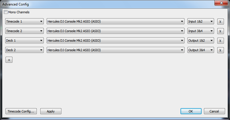

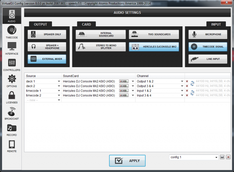

    Mesmo se você adquirir uma interface, necessitará alguns ajustes personalizados nas configurações de áudio do VirtualDJ para uso da controladora. Se você se encontrar nesta situação, trata-se de uma exceção ao modo comum de uso, procure o fórum em português do VirtualDJ e abra um tópico para discussão.
    Seguem exemplos de algumas controladoras que tem placa integrada mas não servem para timecodes pois não tem entradas: M-Audio Xponent, Hercules DJ 4-Set, Hercules DJ Control AIR, Hercules DJ Control Instinct, Pioneer DDJ-ERGO-V/K, Pioneer DDJ-T1, Pioneer DDJ-S1, Numark Mixtrack Pro, etc.
  • Se você tem um controlador que tem placa de som com 4 entradas e 4 saídas com drivers ASIO ou Core Audio... isso não significa que tenha suporte para timecodes.
    Sim! Essa foi uma surpresa também para mim! O áudio das entradas destes controladores não pode ser direcionado para a entrada do programa DVS. Os mesmos não usam uma configuração comum de placas 4inx4out aplicável em interfaces DVS. Por um motivo técnico que só cabe aos fabricantes destes controladores pois a configuração interna de cada um deles é individual. Trata-se de uma limitação de hardware.
    Mas é possível utilizar estes controladores como um mixer stand-alone, substituindo o mixer dentro do sistema DVS. Ou seja, você precisará de uma interface 4inx4out apropriada, mas poderá ligá-la diretamente às entradas de áudio do controlador e selecionando esta entrada de áudio pelas chaves seletoras de canal do controlador.
    Eis alguns exemplos que se enquadram neste modo de uso: Numark Mixdeck, Numark Mixdeck Express, Numark Mixdeck Quad, Numark NS6, Pioneer DDJ-SX.
Estas interfaces são bem legais...

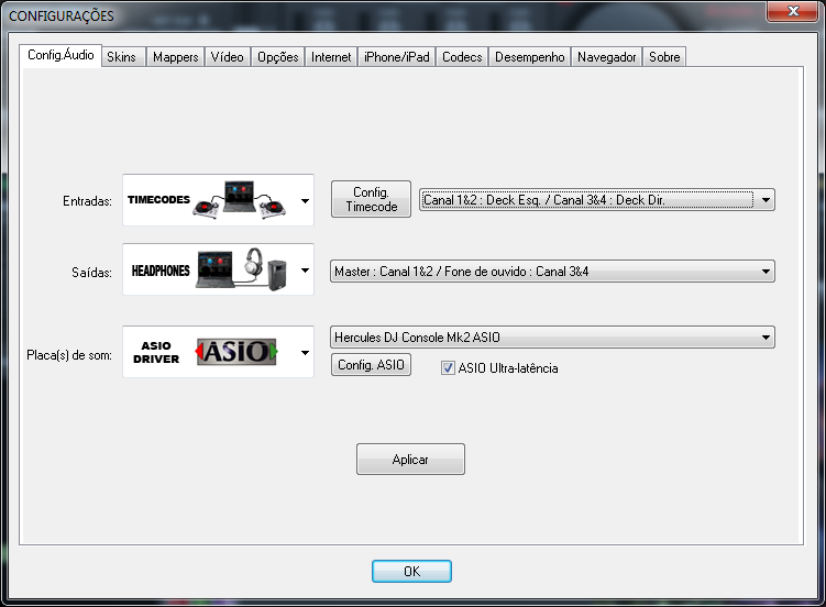

Quando se fala de driver, em geral é recorrente a associação com os termos ASIO, WDM, WASAPI (Windows) ou Core Audio (Mac). Abaixo, veremos um pouco das diferenças entre estes tipos de driver, analisando a caracterísitca que mais importa em uma interface para timecode: a latência.
3.2) LATÊNCIA

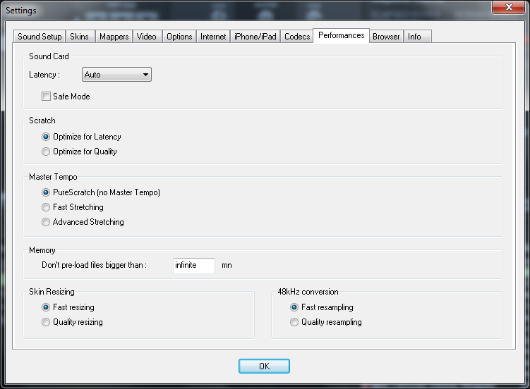

A principal característica de uma placa para timecodes é um tempo de resposta rápido o suficiente para processar o sinal timecode, conforme já explicado na seção 1 – sinal.
Quanto menor o valor de latência, melhor será a resposta do sistema timecode. Porém, alguns computadores podem não suportar latências da ordem de 2ms, que são as menores geralmente encontradas em placas de som para timecode. Por isso, para fins de ajuste do sistema comece trabalhando com latências médias na ordem de 12ms. Depois do sistema ajustado e tendo 100% de qualidade timecode, passe aos testes de sistema, reduzindo a latência e observando a resposta do sistema, principalmente pela qualidade do som da interface.
Windows (ASIO)
Placas de som WDM comuns, compatíveis com sistema operacional Windows, não são recomendadas para timecodes pois a latência destas placas é muito alta. Para reduzir este tempo de resposta, a Steinberg desenvolveu novos drivers que passam por cima de algumas barreiras construtivas dos drivers WDM fazendo com que o aplicativo se conecte diretamente à placa de som, com isso reduzindo este tempo de resposta. Estamos falando dos drivers ASIO (Audio Stream Input/Output). Este tipo de driver é restrito ao sistema Windows. Caso queira saber mais sobre ASIO, clique aqui para acessar a Wikipédia (em inglês).
Com o lançamento do Windows 10, a Microsoft desenvolveu drivers de áudio com latências bem menores que as anteriormente experimentadas com drivers WDM. Se o seu dispositivo tem um driver WASAPI, talvez seja possível utilizá-lo diretamente em um sistema DVS, porém de longe os drivers ASIO são superiores e largamente recomendados.
MAC OS (Core Audio)
Para computadores Apple, que utilizam sistema operacional MacIntosh, o bom e velho MAC, nada disso se aplica. O MAC OS utiliza uma filosofia de gerenciamento de áudio muito diferente chamada Core Audio. O Core Audio possibilita conexão direta do aplicativo à placa, propiciando um tempo de resposta baixíssimo, com latências reduzidíssimas. Quando uma placa é compatível com MAC OS, basta conectar ao sistema, o reconhecimento é imediato.
Os problemas mais comuns derivados de um ajuste mau feito de latência: no caso de uma latência baixa demais em sistemas que não tem boa capacidade de processamento, o som pode apresentar alguns “clicks” e “glitches” (distorções). No caso de latência alta demais, pode haver delay entre a execução do comando e a resposta do programa. Um caso muito comum para usuários de CDJs que ajustam o programa com uma latência muito alta, é o não funcionamento do CUE e do PAUSE.
Algumas placas de som não usam o termo latência (latency), ao invés disso usam o termo tamanho do buffer ASIO (ASIO buffer size). Procure por este ajuste no gerenciador da sua interface.

  1. Placas de Som / Interfaces (requerem mixer externo comum)
    • American Audio Versaport (limitado: 1 toca-discos ou 2 CD players)
    • DJ Tech Soundbox Pro
    • ESI Maya-44 USB
    • ESI Maya-44 PCI
    • ESI U46DJ
    • ESI U46XL
    • Echo Audiofire4
    • Hercules DJ Trim 4&6
    • Native Audio4DJ
    • Native Audio6DJ
    • Native Audio8DJ

Você tem um mixer Pioneer que com interface interna? Leia isto...
Para donos de mixer Pioneer que planejam utilizar com timecodes, é necessário um pequeno ajuste no utilitário de configuração Pioneer antes de fazer qualquer configuração no seu programa preferido.
Ainda, é muito comum ao alterar dispositivos Pioneer de porta USB, que o sistema operacional refaça todo o procedimento de instalação de drivers e reconhecimento de dispositivo. Somente faça qualquer coisa após ter certeza que seu dispositivo Pioneer está OK para o sistema operacional.
Veja a figura abaixo, trata-se de um DJM-900nexus. É um mixer 4 canais com uma placa de som interna 8 in x 8 out compatível com CoreAudio ou ASIO, sendo que os canais 1 e 4 possuem entradas nível PHONO para toca-discos, e nos quais utilizo timecodes. No menu de configuração de saídas, escolho as entradas pelas quais o programa irá capturar o sinal de controle timecode. A chave seletora de cada canal possui 4 posições. Ao selecionar as entradas PHONO no mixer, eu posso tocar vinil normal, mas ao selecionar as saídas USB 1/2 ou USB 7/8 - correspondente à interface interna do mixer - imediatamente tenho controle por timecodes.
3.4) SENSIBILIDADE DE ENTRADA DA INTERFACE X SENSIBILIDADE DE SAÍDA DA FONTE DE REPRODUÇÃO
Um passo importante dentro de um sistema timecode é “casar” corretamente a sensibilidade de entrada da sua interface, com a sensibilidade de saída do seu equipamento reprodutor. Um erro neste processo pode gerar perda de qualidade no sinal timecode, e errar nisso é muito fácil pois as conexões dos equipamentos são as mesmas. Saiba os níveis de linha mais utilizados em equipamentos comerciais e profissionais:
  • PHONO (2,5mV)
    É o nível de saíde de TODOS os toca-discos para DJs do mercado, profissionais ou não. Caracteriza-se por conexões RCA.
  • LINE UNBALANCED (-10 dBv)
    Também conhecido como auxiliar, nível de consumo ou não-balanceado. É o nível de linha da grande maioria dos equipamentos não profissionais, como CD players comuns, gravadores, DVD players, Blu Ray players, etc. Também caracteriza-se por conexões RCA.
  • LINE BALANCED (+ 4 dBu)
    Também conhecido por nível de linha profissional ou balanceado, é o mais comum para entradas de amplificadores profissionais e caixas ativas. Caracteriza-se por conexões P10 ou XLR.
  • LINE BOOSTED (+ 8 dBu)
    Chamado também de nível de linha amplificado, é comum entre CD players profissionais para DJs. Como exemplo, todos da linha CDJ Pioneer.
Procure observar sua interface. Algumas possuem chaves que alternam a sensibilidade de entrada entre PHONO e LINE UNBALANCED, como exemplos as interfaces ESI U46DJ e o controlador Hercules DJ Controla MK2. Outras interfaces têm este ajuste através de software, você determina a sensibilidade através do gerenciador da placa de som, como os controladores Hercules MK4, Hercules 4-MX.
Os usuários de CDJs Pioneer, Denon, ou qualquer outro que trabalhe com nível de linha amplificado (pra saber se é o seu caso, consulte o manunal do seu CDJ) costumam enfrentar um grande problema para casar sensibilidade entre as interfaces e o CD player, pois muitas interfaces não têm ajuste de sensibilidade compatível com o nível de linha amplificado utilizado por estes aparelhos. Este problema se caracteriza por um “crack” quando bate o grave da música (clique aqui e ouça uma amostra). As soluções mais frequentes são:
  1. Antes de pensar em casamento de sinal, verifique se consegue um bom resultado simplesmente reduzindo ou aumentando a latência diretamente no gerenciador da sua interface. O simples chiado não significa necessariamente uma entrada saturada.
  2. Alguns fabricantes fornecem o sinal timecode com redução de nível na ordem de -14 dBu, específico para estes aparelhos. Atente para este detalhe quando obtiver o sinal timecode.
  3. Algumas interfaces possuem ajuste de ganho negativo, o que possibilita a redução
  4. Existem componentes eletrônicos que possibilitam este ajuste, clique aqui e veja um guia com vários destes itens, atente-se à parte Conectando CD PLayers - Nível de linha Amplificado. O guia é específico para Hercules Mk2 e Hercules RMX, porém use a analogia para adaptar a seu sistema.

Antes de iniciarmos as configurações no programa, precisamos conectar os elementos do sistema timecode.
As figuras abaixo retratam os modos mais comuns de conectar. É claro, como utilizei exemplos na maioria das vezes seus componentes não estarão fielmente retratados, portanto você precisará fazer um exercício de substituição e verificar qual dos 3 modos seus componentes melhor se encaixam. Uma vez que você já sabe quais os componentes do sistema timecode, lembre-se que nenhum deles poderá faltar no processo.
É importante que você verifique a condição dos cabos a serem utilizados para conectar seus componentes. Cabos com mau contato podem trazer problemas quando precisarmos configurar.
Também é importante que os drivers de sua interface ou controlador (somente para Windows) estejam devidamente atualizados.
Existem outros modos de conectar seu sistema timecode. Clique aqui e veja como eu costumo conectar meus equipamentos.
Este 3 modos de conexão são os mais comuns para timecodes
Após proceder as conexões, lembre-se qua algumas interfaces ou controladores possuem entradas chaveadas. A posições destas chaves irão variar conforme o equipamento ligado nas entradas. Portanto, leia com atenção o manual do seu equipamento para posicionar estas chaves devidamente. Um erro neste passo também põe a perder todo o trabalho feito até agora. E um erro nesta definição (por exemplo, ligar um CDJ numa entrada PHONO) poderá até mesmo danificar seu equipamento.

4.2.1) VIRTUALDJ 8
As configurações abaixo exibidas são exemplos utilizando a interface que eu tinha disponível. Você deverá realizá-las utilizando os drivers da sua interface.
4.2.1.1) VirtualDJ + Mixer Externo + Placa de som (interface)
4.2.1.2) VirtualDJ + Controlador
4.2.2) VIRTUALDJ 7 E ANTERIORES...
Para usuário VirtualDJ 7, segue também como realizar o setup utilizando o advanced audio config do programa, mas use somente caso tenha alguma necessidade especial de áudio, por exemplo, gravar suas mixagens usando VirtualDJ atravésd o Record Loopback.
Que fique claro aqui que utilizei um exemplo. Você deve ficar atento para utilizar os drivers do dispositivo que você tem instalado em seu sistema, seja controlador ou somente placa de som.
4.2.2.1) VirtualDJ + Mixer Externo + Placa de som (interface)
Usando Mixer Externo
Deste modo, você obtém o mesmo resultado no ADVANCED AUDIO CONFIG
4.2.2.2) VirtualDJ + Controlador
Controlador, é deste modo... mas use o driver do seu controlador

4.3) PERFORMANCES/DESEMPENHO
No VirtualDJ, é possível definir o valor de latência a ser utilizado na placa de som. Porém, é recomendável que se mantenha a opção “Auto” definida, pois assim o programa não forçará valores de latência na interface. O ajuste de latencia (ou ASIO buffer) deve ser realizado sempre no gerenciador da sua placa de som.
Preencha esta guia conforme definido acima. Trata-se da maneira mais “leve” para operação do programa.
Caso sua resposta seja satisfatória, altere valores para melhorar o desempenho do programa.
Para saber o que faz cada ajuste, consulte o manual do VirtualDJ (clique aqui)

Para acessar o módulo de configuração do timecode engine do VirtualDJ, basta clicar no botão TIMECODE CONFIG, ele aparecerá na guia SOUND SETUP ao lado da caixa INPUTS assim que você definir nesta caixa a opção timecode ou timecodes.
VIRTUALDJ 8
O primeiro passo é escolher apropriadamente o engine, de acordo com o sinal que você está reproduzindo no seu equipamento. Para saber os sinais compatíveis, retorne ao tópico 1, referente ao sinal timecode.
O VirtualDJ 8 possui uma melhoria em relação à escolha de sina: existe a opção "auto detect" que pode detetar automaticamente o sinal que você está usando. Porém, uma vez usando timecode CD, a detecção automática não funcionou direito, portanto recomendo que escolha você mesmo o sinal.
Referente à calibração, o processo é totalmente automático. Após escolher o sinal, basta apertar o botão "Calibrate" e o ajuste acontece. Até este momento, todas as calibrações que fiz automaticamente tiveram resultados satisfatórios.
Entretanto, as opções de ajuste ainda existem e fazem exatamente as mesmas coisas descritas no tutorial abaixo. Porém, você agora consegue localizar estas opções em Config > Options > Timecode.
Escolha do engine nada mais é do que definir o sinal neste menu
(infelizmente, tive que reproduzir de novo a mesma figura que tá no tópico 1... afffss)
Uma vez definido o engine, você precisará certificar-se que os sinais estejam sendo lidos e analisados adequadamente pelo programa. Estas etapas são diferentes conforme usando discos Noisemap ou Lineares:
4.4.1) CONFIGURAÇÃO DO SINAL - NOISEMAP (SERATO)
Janela de configuração de timecodes, para sinal Noisemap
O primeiro passo é certificar-se que o sinal de entrada tenha uma aparência limpa e apropriada.
Para isso será preciso que a primeira janela exiba dois círculos perfeitos se juntando no quadrante inferior direito, como mostra a imagem.
Use o botão de “Gain” para ajustar o tamanho do sinal para que ele caiba dentro da janela.
Use os botões “Stereo” e “Phase” para que a forma do sinal aparente círculos perfeitos.
Se o seu sinal for extremamente “barulhento”, você poderá usar o “noise LP filter” para deixar ele limpo.
Se sua interface somente possui entradas nivel “LINE” e seu toca-discos tem saídas nível “PHONO”, você poderá usar o “RIAA phono filter” para converter o nível de sinal “PHONO” para “LINE”. Esta opção aciona um pré-amplificador interno do software.
Caso você observe uma velocidade igual a -200% (o disco no programa estará rodando ao contrário) será preciso alterar o ajuste “invert signal stereo”.
Uma vez que obtenha um sinal “limpo”, o indicador de velocidade (dígitos no canto superior direito) exibirá o valor correto, e você terá um comportamento ideal quando usar pitch ou scratch (modo “relative”).
O segundo passo é fazer com que o VirtualDJ possa interpretar 100% do sinal timecode.
Para isso, será preciso obter na segunda janela quatro fileiras de pontos brancos, separadas em dois grupos por uma linha verde.
Caso alguma das fileiras por vezes corte a linha verde, você perderá 100% de detecção do timecode.
Uma vez que você obtenha uma separação clara entre as fileiras, o indicadores “position” (dígitos no canto superior esquerdo) e “timecode quality” (dígitos no canto inferior direito) exibirão os valores corretos, e você terá um comportamento perfeito ao fazer o “needle drop” (modo “absolute”).
Nota de tradução: “Needle drop” é o nome do movimento que realizamos ao levantar e posicionar a agulha do toca-discos em outra posição do vinil. É o mesmo comportamento obtido ao usaer as teclas “search” dos CDJs.
O terceiro passo é certificar-se que VirtualDJ detectará a interrupção de movimento do vinil ou interrupção do sinal.
Para isso, aperte a tecla STOP ou levante o braço do toca-discos.
Então, ajuste o botão “silence” até que o círculo verde no centro da primeira imagem cubra toda a área alcançada pelo sinal verde proveniente do chiado gerado pelo equipamento (esse chiado é normal, principalemte para toca-discos).
Tenha cuidado para que o círculo cinza não fique muito grande. Ele nunca deverá encostar nos círculos verdes quando o disco estiver tocando.
4.4.2) CONFIGURAÇÃO DO SINAL - LINEAR (VIRTUALDJ)
Janela de configuração de timecodes, para sinal Linear
O primeiro passo é confirmar que os cabos do CDJ/toca-disco não tenham sido invertidos ao conectar na interface.
Para isso, observe que a terceira janela deverá exibir duas ondas,sendo a verde antes da vermelha, e também a verde tem uma altura constante, mas a vermelha tem variações na altura, conforme a figura.
Caso a onda vermelha apareça antes da verde, altere o ajuste “invert signal stereo”.
Caso a onda vermelha tenha altura constante e a verde tenha altura variável, altere o ajuste “invert signal phase”.
O segundo passo é certificar-se que o sinal de entrada tenha uma aparência limpa e apropriada.
Para isso, você precisará que a primeira janela exiba uma forma parecida com um “olho”, consistindo de um círculo perfeito formado de pequenas linhas horizontais, e dentro deste círculo uma forma oval também composta de pequenas linhas horizontais, e as duas formas se juntando nas partes centrais, no topo e na extremidade, conforme figura.
Use os botões “Stereo” e “Phase” para que a forma do sinal externo aparente um círculo perfeito.
O terceiro passo é fazer com que o VirtualDJ possa interpretar 100% do sinal timecode.
Para isso, será preciso obter na segunda janela três fileiras de pontos brancos, separadas em três grupos, um acima da área cinza, um dentro na área cinza, e um abaixo da área cinza, conforme figura.
Caso alguma das fileiras por vezes corte a área cinza, você perderá 100% de detecção do timecode.
Uma vez que você obtenha uma separação clara entre as fileiras, e a fileira central dentro da área cinza e sob a linha verde, os indicadores “position” (dígitos no canto superior esquerdo) e “timecode quality” (dígitos no canto inferior direito) exibirão os valores corretos, e você terá um comportamento perfeito ao fazer o “needle drop” (modo “absolute”).
O quarto passo é certificar-se que VirtualDJ detectará a interrupção de movimento do vinil ou interrupção do sinal.
Então, ajuste o botão “silence” até que o círculo verde no centro da primeira imagem cubra toda a área alcançada pelo sinal verde proveniente do chiado gerado pelo equipamento (o chiado é normal, principalmente para toca-discos).

4.6.1) A janela de configuração exibe uma forma de onda quadrada.
Existe registro que alguns usuários NÃO conseguram configurar timecodes com Denon DN-S3500, Pioneer CDJ-800MK3, e outros CD players profissionais. Estes aprelhos demandam um sinal timecode com nível muito baixo em razão do nível de suas saídas (veja mais no item 3.4).
Um sinal timecode com nível muito alto geralmente é exibido no timecode config com uma forma de onda quadrada. É um problema muito comum durante a fase de ajuste, por isso está mencionado aqui. Resolva-o com uma das ações abaixo:
  • Verifique se baixou o sinal timecode correto
  • Conforme se fez o “casamento” correto dos níveis de saída do player e de entrada da interface.
  • Se a sua interface possuir ajuste de ganho NEGATIVO, reduza o ganho da entrada
  • Em casos que não é possível reduzir ainda mais o ganho de entrada e o sinal timecode está CORRETO, reduza o nível do sinal com um editor de áudio.

  • Latência > o ajuste deve ser feito conforme orientado no item 3.2. Cada sistema trabalha melhor com um determinado valor, descubra o que melhor se adapta a você.
  • Desempenho > veja mais no item 4.3
