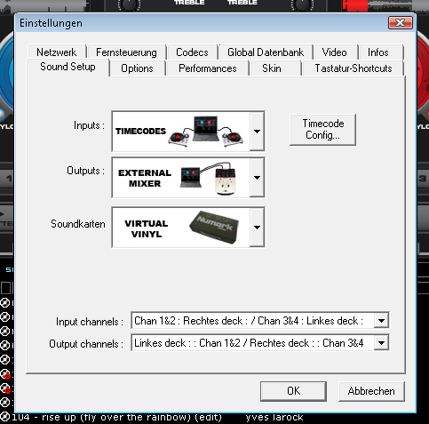

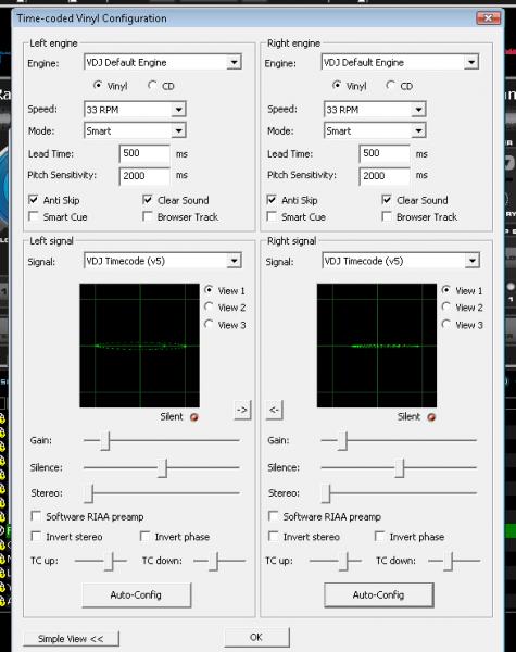

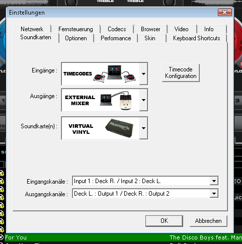

So nachdem ich mixer und lappi wieder angeschlossen habe nachm wochenende gehts noch immer nicht( immerhin funzt jetzt aber die reine soundwiedergabe von der vvbox)
angeschlossen ist alles wie folgt:
tt links in input 1(auf phono) und die masse an die schraube an der box
tt rechts genauso, nur an input 2(auch phono)
out 1 ist auf kanal 1 des mischers(line) und out 2 auf kanal 3(auch line)
usb-kable der box steckt im lappi und zusätzlich wird die box noch über das netzteil gespeist
(soweit also nach anleitung)
habe 2 dj-s systeme
die aktuelle VirtualVinyl/Cue version
und die version von der cd(4.3 glaub ich)
wobei sich bei der 4.3er die virtuellen decks drehen und die lieder auch in der richtigen geschwindigkeit vorwärtsspielen, nur kommt dabei kein sound.

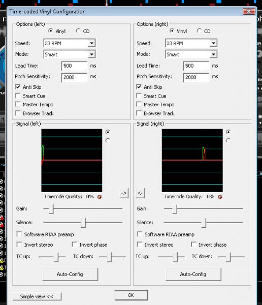

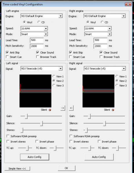

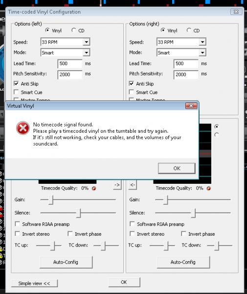

dass die 44er und die qberts besser für tcvs geeignet sind ist ja hinreichend breitgetreten.... aber trozdem sollte das ganze mit den dj-s zum laufen zu bringen sein( es soll leute geben, die das mit nem pro-s schaffen, das ja nochmal ne schlechtere ausgangsspannung hat...)
ich hab jetzt sämmtliche unwichtigen prozesse und dienste gekillt bevor ich vv gestartet habe, geändert hat das nix....(firewall und antivir waren auch dabei)
naja, ich habe immernoch 0% signal.... und wenn ich v4 timecode auswähle kommt ein fehler beim autoconfig, ABER das deck dreht sich und wenn ich nen video draufziehe läuft das in normaler geschwindigkeit durch, ich kann pitchen scratchen und stoppen wie es eiegntlich seien sollte NUR kommt kein sound( außer vereinzeltes knacken) dabei aus der soundkarte....
als ich die cd benutzt hab war das signal immernoch bei 0% aber der song is blitzschnell durchgelaufen mit sound, also auch nicht wirklich zu gebrauchen, genauso, wie wenn ich play drücke aber tc an nem deck deaktiviert habe

wollte jetz nicht extra nen neuen thread aufmachen.... also,
ich mußte mein lappi platt machen,natürlich find ich schussel aber meinen linzencode nirgends mehr -.-
jetz hab ich hier in meine registrierten produkte geguckt um den code von hier zu nehmen aber, entweder bin ich zu dumm diese virtual dj schrift hier zu lesen oder der schlüssel funktioniert nicht mehr.... was nun?
Hilfeee^^
Hilfeee^^

Hey,
also ich hatte vorerst das selbe Problem (Platte läuft, aber kein Ton). Bei mir hat es aber funktioniert als ich bei signal (in der timecodeconfiguration) zuerst auf Other (relative mode only) - 1000Hz oder auf (relative mode only) - 2000Hz geschalten hab (turntabel mit timecodeplatte läuft) und dann lief der song; allerding sehr langsam. Als ich dann wieder auf VirtualDj v5 Vinyl geschalten hab ist alles so gelaufen wie es laufen sollte -Mit Ton-....
Alle Angabe sind für die neue version VDJ 6.0.1, bei den älteren Versionen heißen die Einstellungen aber ähnlich...
Ich hoffe ich konnte euch helfen
lG
lG
