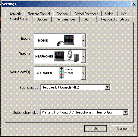

Ciao!
Allora, quello che volevo sapere è, avendo una scheda audio 5.1, come fare per configurare il preascolto...
Grazie!!!
Lam
Grazie!!!
Lam
Posted Tue 21 Apr 09 @ 1:43 pm
Al posto di Hercules MK2 selezioni la scheda audio che vuoi usare.
Posted Tue 21 Apr 09 @ 1:53 pm
l'img k hai postato mi è familiare: non è la scermata di config. di VDJ 5.x?
Io vorrei sapere (scusa se non mi sono spiegato bene) come bisogna comportasi con la versione per console, perchè l'ho vista a un mio "collega" e non ha nessuna impostazione modificabile... ha solo il tasto "more" al posto del tasto "settings"
Grazie ancora
Lam
Grazie ancora
Lam
Posted Tue 21 Apr 09 @ 1:58 pm
Quella videata che ti ho postato è identica sia sulla versione DJConsole per Steel che sulla versione PRO, sono tutte le altre finestrelle del config che sulla versione limitata non ci sono.
