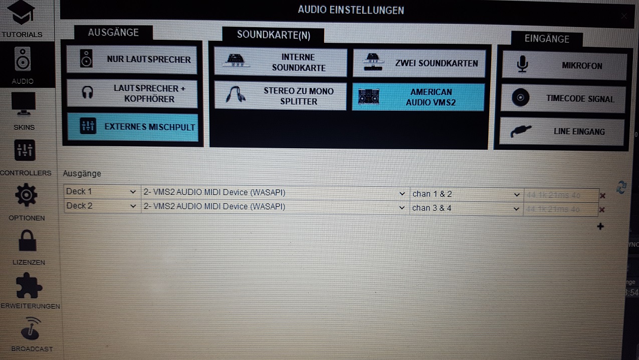

Hallo zusammen,
habe nach länger Zeit mal wieder den "alten VMS 2" benutzen wollen. Aber welche Überraschung: es kommt immer Musik, egal ob der Crossfader rechts oder links steht. Beide Lautstärkefader arbeiten bestens, aber ich kann auch mit dem rechten Lautstärkefader (natürlich auch links) die Musik laut und leise machen, obwohl ich auf dem rechten Deck keinen Song geladen habe. Wenn ich zwei Songs spiele höre ich auch immer beide.
Habe mal aus Spass Virtual DJ 8 probiert und siehe da...es läuft alles normal!!?????
Habe dann den ASIO Treiber erneuert, ohne Ergebnis. Habe mal Treiber 1.25 probiert...alles beim alten...Musik auf beiden Decks???
Hat so was schon mal jemand gehabt?

Wie sind denn deine Audioeinstellungen?
Hier die Einstellungen der VMS5. Du hast halt 2 Kanäle weniger, sonst sollte es passen.

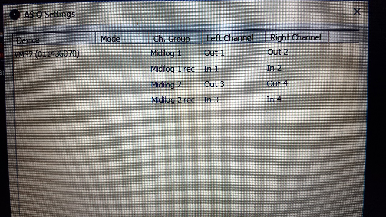

Wenn ich dich richtig verstehe, neuer Rechner ( Windows?, VDJ8, VMS2.
Sind die Asio Kanäle richtig zugewiesen. Schau mal in der "Asio.exe" ( so heisst sie glaube ich ),
ob das wirklich so ist.
Sende doch mal Screenshots von deinen Einstellungen.
Macht den Support einfacher und ist kein stochern im Nebel.

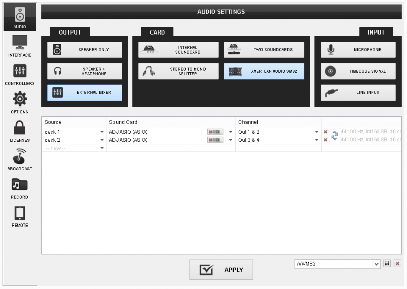

Post-Pre-EQ muss das nicht auf 1 stehen Im Asio Treiber "111436070".
Pre (0) und Post EQ (1)Mode siehe BDA Seite 31 http://adjmedia.s3-website-eu-west-1.amazonaws.com/manuals/vms2_print_DE.pdf
stell mal bei VDJ um auf ADJASIO und nicht wasapi

Wenn du WASAPI nutzen willst, oder musst, was passiert wenn du bei Deck2 auch Channel 1+2 einträgst?

Jooooooo!
Habe auf ASIO umgestellt...und siehe da...es funktioniert!!!
Also so was...
Da währ ich in 100 Jahren nicht drauf gekommen..oh man
Danke an alle die geholfen haben.

Pre EQ Modus
Hochton ,Mitten und Bass werden von der VMS 2 und der DJ Software geregelt.
Post EQ Modus
Hochton,Mitten und Bass werden nur durch die DJ Software geregelt,die Regler der VMS2 sind ohne Funktion.
VDJ Einstellungen unter Audio - / SK Config:
Ausgänge: Externer Mixer
Soundkarte: VMS2
Eingänge: Nichts
Out:
Deck 1= out 1 und 2
Deck 2= out 3 und 4
Update:
Sehe gerade das es wieder bei dir funktioniert, Super das ihr das Problem gelöst habt.
