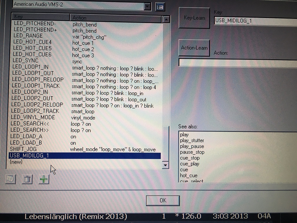

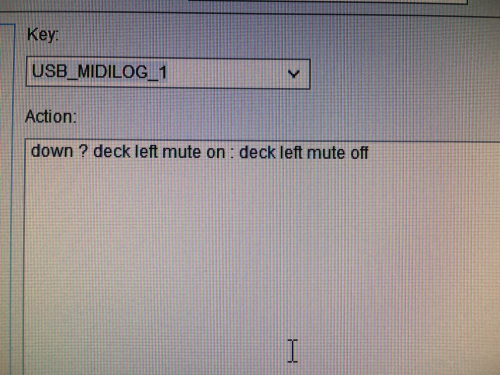

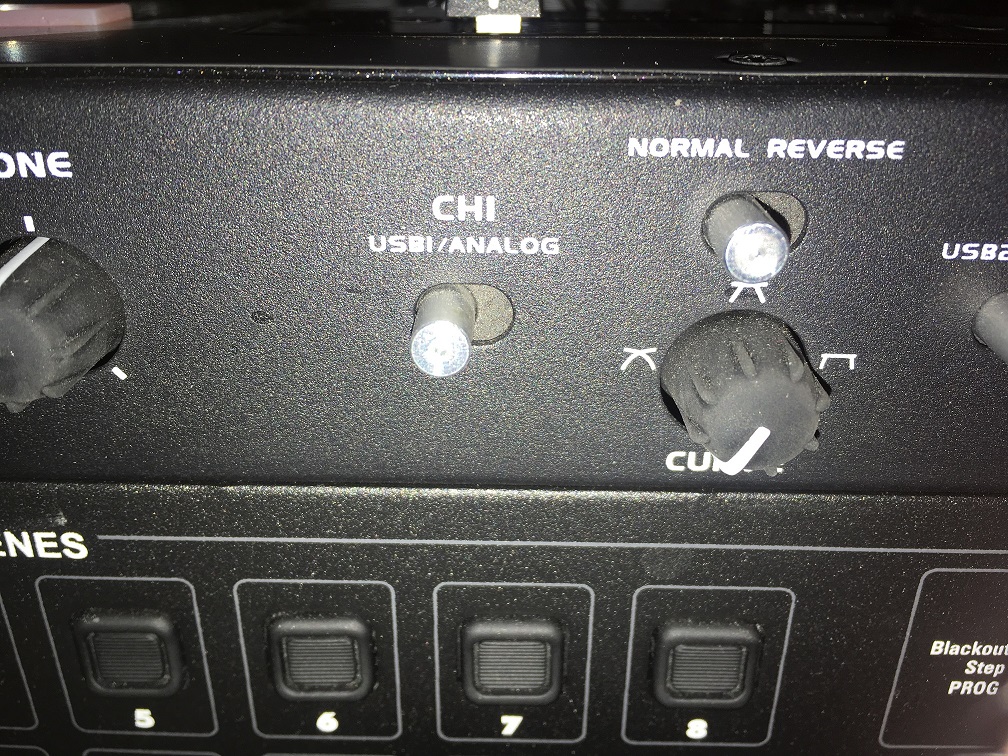

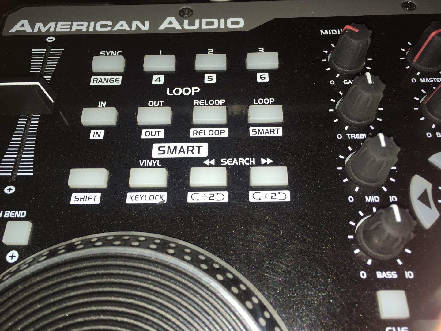

Hab mal eine Frage zum Mapping von VDJ 7 bezüglich der VMS 2. Hätte gern das beim Umschalten am Pult von USB1 auf Analog die ganzen Knöpfe der linken Seite blinken.
Wäre das machbar? Hab mal ein paar Bilder mit rangehängt, ich hoffe man versteht es. Bei VDJ 8 wird beim Umschalten im Deck "Mute" angezeigt (siehe letztes Bild), das würde mir auch reichen, bekomm es aber leider so nicht hin.

vlnjacki wrote :
Also wolltest du es als optische Anzeige (Licht) für die Quellenauswahl (USB / Analog) mappen .
Mfg,Dirk
Genau so hätte ich das gern, weil ich schon öfter vergessen hab den Schalter zurück zu stellen. Das ist dann doof, wenn du einen Track lädst und anspielst und der Sound bleibt stumm. ;-)
LG Dirk

vlnjacki wrote :
down ? deck left mute on blink : deck left mute off
dann sollte eigentlich die Taste blinken wenn es lautlos gestellt ist.
mfg,Dirk
Das habe ich schon probiert, funktioniert so leider nicht. Wie sage ich ihm, "welche" Taste blinken soll?
LG Dirk
Posted Mon 29 Jan 18 @ 10:48 am

wobbler07 wrote :
mfg,Dirk
LG Dirk
Bevor du dir da was zerschiesst im mapping warte lieber auf ein Mappingexperte,weil wie schon gesagt ich mich nicht auskenne:
Glaube du brauchst nur die gewünschte Taste drücken,die sollte dann eigentlich im Mapping auch mit ihren Befehlen rechts key und action angezeigt werden.
Posted Mon 29 Jan 18 @ 11:00 am

Hab jetzt eine für mich akzeptable Lösung gefunden. Ob ich es letztendlich so belasse weiß ich nicht, ich teste mal.
Key: USB_MIDILOG_1
Action: down ? deck 1 select & load 'c:\Mute Mute Mute.mp3' : deck 1 select & unload
Das bedeutet das VDJ beim Umschalten von USB1 auf Analog (Externer Eingang) eine mp3 Datei (Mute Mute Mute ;-)) ins Deck lädt, hab sie so genannt als Hinweis. Beim zurückschalten auf USB1 wird das Deck entladen (unload).
Bin nicht der Experte, also nicht lachen. Bessere Vorschläge sind willkommen. ;-)
LG Dirk
