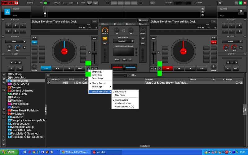

Schaue mal bei den ganzen Cue-Funktionen wenn du auf einen der 4 Funktionen bei dem kleinen Punkt in jeden Decks klickst ob es dann so funktioniert wie du es bei der Cuetaste haben möchtest,habe es mal im Bild grün umrandet.
mfg,Dirk
mfg,Dirk

leider ändert sich da nix dran, Dirk :-(
