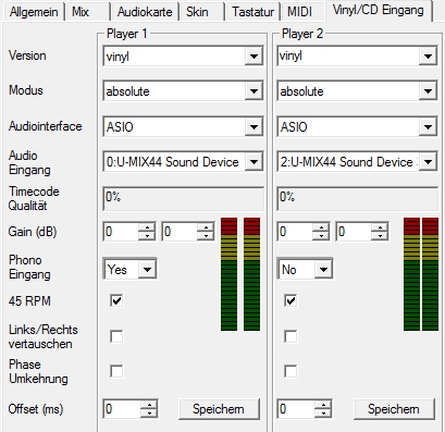

Hier ist der Screenshot aus Mixvibes, in dem du die Einstellungen erkennen kannst.
VDJ erkennt die Timecodes auch im Line Modus. Ob der Preamp jetzt aus der Hardware oder der Software kommt kann ich nicht genau sagen.
Würde aber eher Hardware sagen, da der typische "dünne" Sound, welchen du ohne Preamp bekommst mit dieser Option verschwindet.
