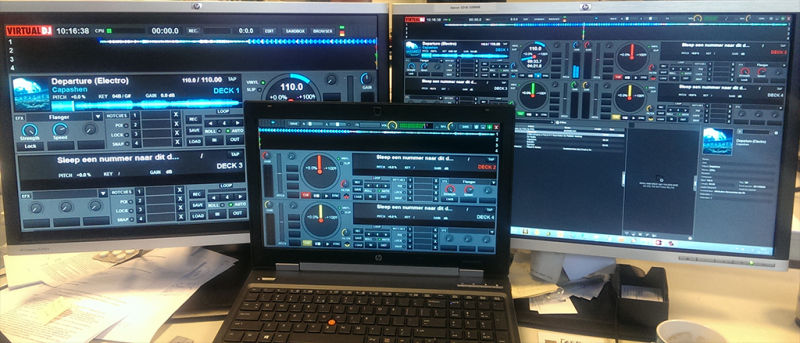

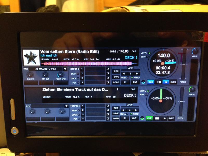

@Mike - Funktionniert hier problemlos. Habe das linke Deck vom Hauptskin auf dem USB Monitor angezeigt und über den VGA Anschluss den Beamer.
@vlnjacki - Diese Monitore benötigen ein Videosignal per Chinchkabel und sind damit nur in Verbindung mit einer oder mehrerer zusätzlicher Grafikkarten nutzbar. Deshalb ja die USB Lösung ;-)

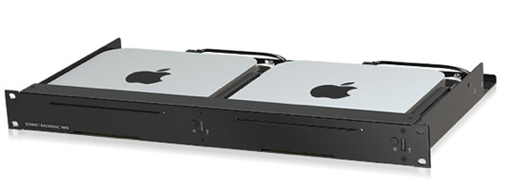

Kann man das ganze auch mit Mac steuern?
Dann wäre meine Überlegung, Gehäuse mit 3 Monitoren, Mac Mini rein und ggf ne USB HDD dazu.
Mac Mini so einbauen das man diesen auch mal herausnehmen kann.

Die USB Monitorlösung hat den Vorteil das man keine zusätzl. Grafikkarte benötigt. Das anzeigen einzelner Bereiche des Skins auf einem ext. Monitor geht ja bereits. (siehe Bild) Der Vorteil dieser Lösung ist das es mit JEDEM Skin funktioniert.
