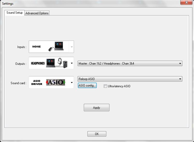

Hier meine Einstellungen:
LG Thomas
Hat aber leider keine Änderung gebracht :(
LG Thomas

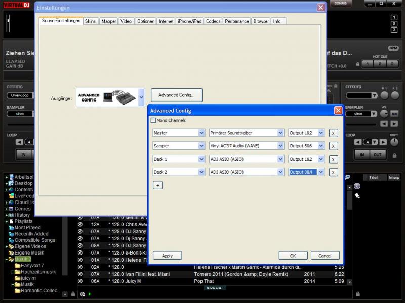

So wie ich sehe hat dein Reloop Beatmix eine interne Soundkarte,könnte sein das du es bei Output auf externen Mixer 2Channel anstatt Headphone einstellen musst,sowie unter Soundcard anstatt deinen Asiotreiber ,dann deinen Reloop Beatmix falls er dort auch zur Auswahl erscheint
(siehe wie anhand des Screenshot zu meiner AA VMS2):
http://www.reloop.com/reloop-beatmix
Denke das geht nur mit VDJ 7.4.1 Pro Basic und VDJ 7.4.1 Pro Full:
Desweiteren weiss aber nicht ob es überhaupt bei deiner VDJ LE-Version zurtrifft ,könntest du es auf 3-Lines externen Mixer einstellen,dann währe der Sampler auf einen eigenen Kanal,wo du dann auch die Lautstärke dafür regeln kannst,hatte ich immer so in meiner VDJ 7.4.1 Pro Basic.Bräuchtest dann aber noch eine normale USB- Soundkarte (wie zum Beispiel eine Terratec Aureon USB ) oder aber eine andere Soundkarte mit mehreren Kanälen.
mfg,Dirk
mfg,Dirk
