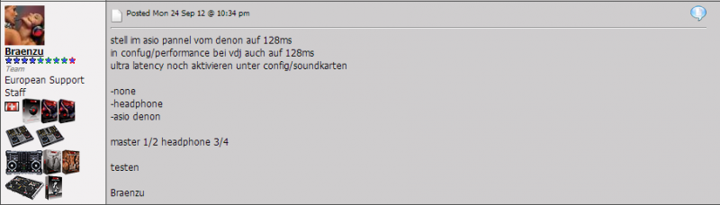

Hier mal ein screenshot aus einem entsprechenden Topic:
Posted Wed 19 Feb 14 @ 6:05 am
Beim Mac dann statt Asio dies auswählen:
Mac: 4-out card -> DN-MC3000
aber im Normalfall, liegt beim Kauf einer MC 3000 nochmal ne kurz Installationsanleitung bei, dort steht nochmal alles drin.
