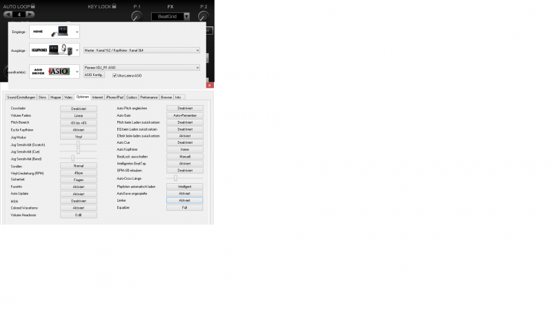

Hi so ich bin dann mal heute morgen dazu gekommen die LE und das mapping und Skin in der Pro zu testen
FW: neueste
Das display ist AN zeigt aber keine infos, zahlen sind genullt, bpm, pitsch usw zeigt er nicht an. (schade aber hoffe auf nen FW update)
Der Skin: Die channel slider gehen nicht, also bewege ich die am controller bewegt sich aber nix in VDJ
Effekte: Roll wird doch von VDJ unterstützt, wieso nicht auch auf Roll mappen? Gleiches gillt für Trans und Echo
Nun zum problem: Läuft ein deck und ich lade einen track ins andere geht die musik aus, der track läuft aber im anderen deck weiter.
idee? dazu
Mit kombi Ipad konnte ich noch nicht testen
Die Halterung ist für nen iphone ja ganz nett, aber ein ipad wackelt total drauf, und rutscht schnell vorne über die kannte. werde den halter mit nem blech modifizieren müssen.
FW: neueste
idee? dazu
idee? dazu
idee? dazu
master mit headphone vertauscht?
