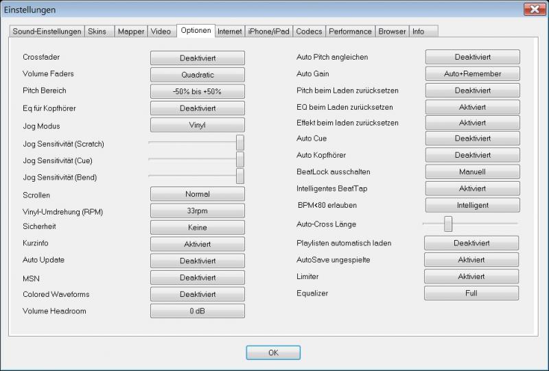

Hier zur Ansicht die Einstellungen (auch wenn ich nichts verändert hatte und das Problem sich mit keinem anderen Wert hat beheben lassen.

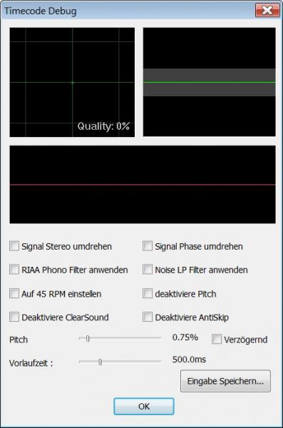

- anderes Notebook mit anderem Windows und frischem VDJ-Setup mit beiden Soundkarten getestet - IMMERNOCH, bzw. habe ich ein Vinyl durchlaufen lassen und einmal am Ende -60% Pitch gehabt. Das Einzige, was ich geändert habe, war im Timecode Debug Pitch auf 0,75% - ich kann mich aber nicht erinnern, ob ich das vorm ersten Auftreten des Fehlers auch gemacht habe. Zudem scheint es den Fehler zu beschleunigen, aber auch ein Wert von 8% merzt ihn nicht aus.

OK, falls jemand mal dasselbe Problem haben sollte:
"Disable ClearSound" muss offenbar angehakt sein... auch wenn ich nicht meine, das Häkchen früher jemals drin gehabt zu haben...

Als allererstes mach bitte mal beide Plattenspieler mit TC Vinyl an und ma che einen Screenshot mit laufendem Signal.
Du hast zwar das Debug Fenster gepostet aber wie soll man irgendwas sehen wenn da kein Signal an ist ?
Gruß, Phillip

Hallo!
Ich kenne mich zwar noch nicht mit Timecode aus aber in deinen Optionen von VDJ ist mir was aufgefallen:
Pitchbereich +50% -50% da stelle ich selbst immer nur 8% ein
Pitch beim Laden zurücksetzen,deaktiviert das habe ich immer aktiviert ,damit er sich beim neuen Track laden auf Nullstellung stellt
Jog Sensitive da hast du alles auf höchste Stufe eingestellt ist das so richtig?
Wenn ich es bei meiner VMS2 so im Midi Modus mache,springt der Track an manchen Stellen bzw ist es viel zu empfindlich.
mfg,Dirk
mfg,Dirk

Hihi, das kommt jetzt sicher ungewollt sarkastisch, aber ich kicher gerade in mich hinein, dass Murphy's Gesetz folgend sofort NACH Lösung des Problems die Antworten hereinregnen.
Hatte mit dem letzten Post nur nochmal die Lösung mitteilen wollen:
Es lag am fehlenden Haken bei "Disable ClearSound"
VDJ Support wrote :
"Disable Clear sound" was needed in an earlier version but not now and as you see it can cause problems if you un-check it.
Default is checked. We should remove the setting.
