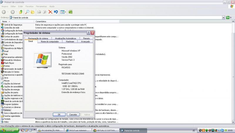

1 - o seu sistema operacional
2 - sua configuração básica de hardware (CPU, RAM, HD, GPU)

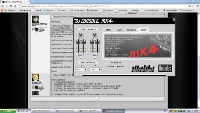

3 - printscreen das guias main + asio + advanced + about do painel de controle da MK4

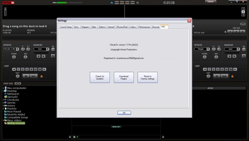

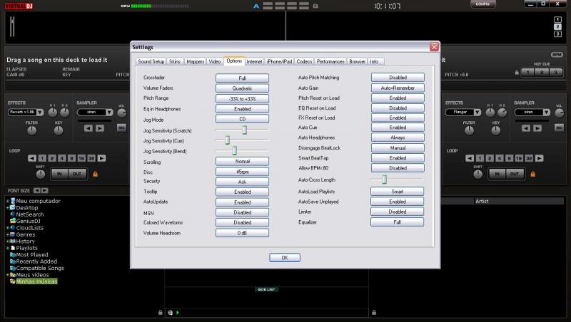

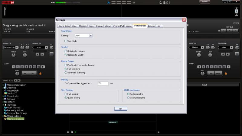

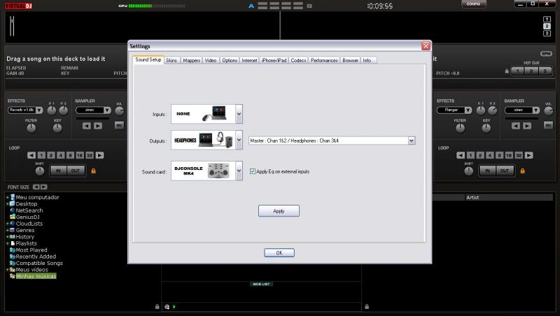

4 - printscreen das guias sound setup + options + performace + about no VirtualDJ

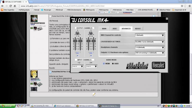

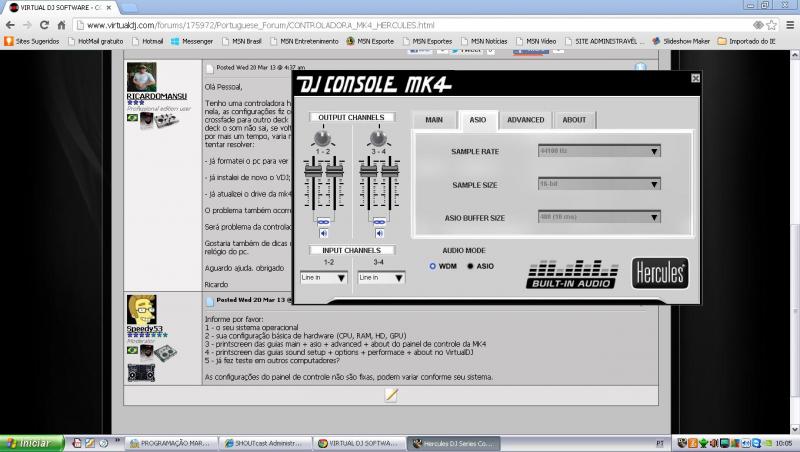

Olá
Segue as informações solicitadas:
Sistema operacional XP; não testei o programa ainda em outro pc.
Uso 02 HDS 01 de 500 GB para sistema operacional e outro para as músicas de 01 TB;
Segue os anexo dos prints;

Speedy53PRO InfinityStaffMember since 2008
Algumas considerações:
  • Você não informou CPU (Processador Principal), GPU (Processador Gráfico) e RAM da máquina... vou considerar que sua máquina está dentro dos padrões mínimos exigidos para instalar a controladora e rodar o VirtualDJ, conforme manual do seu equipamento página 2.
  • Os chiados talvez sejam oriundos de problemas de configuração o que levam a problemas de latência (painel Hercules em WDM)
  • Uma boa prática neste caso é observar se o mesmo comportamento ocorre em outro computador, pois assim você tem como definir se é uma falha de hardware (na parte física do controlador, por exemplo um componente interno defeituoso) que está provocando isso.
  • Apesar das dicas abaixo, não sei dizer se as mesmas serão efetivas pois não consegui achar uma explicação satisfatória para todo este comportamento irregular.
    Referente aos chiados, OK pois pode ser a questão da latência; mas sobre a ausência de resposta do crossfader é algo bem diferente do normal.
    - Talvez o computador deixe de responder comandos MIDI enviador pelo controlador
    - Talvez a placa de som pare de funcionar e deixe de responder a estímulos do software
    Mas o motivo destes colapsos ainda me é desconhecido.
  • Tente usar portas USB diferentes no seu computador, e siga as orientações do link abaixo para melhoria de desempenho do sistema como um todo.
    http://www.virtualdj.com/homepage/Speedy53/blogs/4023/Dicas_para_melhoria_de_desempenho_em_NOTEBOOKS_LAPTOPS_-_Sistema_Operacional_Windows_XP_e_Windows_Vista.html
Execute os seguintes procedimentos:
  1. Feche o VirtualDJ
  2. Acesse painel de controle > sons e dispositivos de áudio
  3. Na aba "áudio", você verá 3 quadros: "dispositivo de reprodução", "dispositivo de gravação" e "reprodução de música MIDI". Possivelmente seu dispositivo Hercules está definido nas 3 opções. Altere isso, não use a placa de som Hercules em nenhuma das 3 posições. Utilize a placa de som on-board do seu computador, que pode ser Realtek, Soundmax, etc.
  4. Feche a janela após alterações
  5. Abra o VirtualDJ e faça as seguintes alterações:
  6. Na guia PERFORMACES
    1. Preencha "infinite" (sem haspas) no campo "don't preload files bigger than ... minutes". Isso possibilitará uso de toda sua memória RAM disponível para carregamento de faixas
    2. Em "skin resizing" altere para "fast resizing". Use uma skin com a mesma resolução do seu monitor, o redimensionamento de skin seja em modo "fast" ou "quality" exige muito do processador e pode levar a problemas de performace
  7. Feche o VirtualDJ
  8. Abra o gerenciador Hercules e faça as seguintes alterações:
  9. Guia ASIO > marque a opção "ASIO" como audio mode, e em ASIO buffer size deixe na opção padrão. Importante: será nesta guia que você ajustará a latência da placa de som do controlador.
  10. O ajuste de latência é responsável pela maioria das vezes em que a placa apresenta chiados durante a reprodução. Você deverá achar o ajuste que melhor se adapte ao seu sistema, pois quanto pior o sistema, pior será a resposta a baixas latências. Procure sempre trabalhar com as menores latências possíveis. Ache a menor latência possível para seu sistema por tentativa e erro:
    [list=a]
  11. altere o ASIO buffer diretamente no painel Hercules sempre com o VirtualDJ fechado
  12. abra o VirtualDJ e observe a resposta de áudio
  13. caso fique insatisfatória, feche o programa e retorne ao passo "a"
[*] Após proceder as modificações, faça testes com seu computador e observe se ainda teremos o problema[/list]
Posted Wed 20 Mar 13 @ 10:46 am
Olá
Desde já agradeço a atenção deste fórum:
Fiz as alterações recomendadas, toquei músicas e após alguns minutos voltou o problema: quando passo o crossfade para o deck A surge "estalos" e a música não toca se volto o crossfade para o deck b a música que estava sendo executada toca normal:
Porém fiz uma alteração conforme dica sua no gerenciador hercules na guia asio e em asio buffer size, você menciona deixar na opção padrão, qual seria o padrão ? pois noto que lá consta somente números em ms, que no caso, se entendi o que você recomendou sobre latecencia, devo deixar valores mais baixos, então coloquei 192 (4ms), ai abri o VDJ e toquei mais um pouco, desta vez foi normal (até o momento) o que notei somente é que o VDJ ficou mais lento pra carregar as músicas e em questão dos leds dos decks que pulsam também mais lentos, mas não afetando nas músicas.
A opção padrão é a que já vem "preenchida" no campo ASIO buffer assim que você instala o driver. Se não me engano, 10 ou 12ms.
Ainda sobre latência, atento em relação às informações dadas: veja o procedimento correto para chegar à melhor latência (ASIO buffer) para seu sistema por tentativa e erro. Como informei, cada máquina é diferente uma da outra e não há ajuste padrão neste caso. A latência deve ser a menor possível, de acordo com as limitações do seu computador. Ajuste a latência e teste a resposta, se der problema reajuste e teste, e assim sucessivamente até chegar num ponto ideal.
Lembre-se de executar as alterações de gerenciamento de portas USB e testar o equipamento em outras portas USB. É simples e fácil de fazer, e pode resolver a questão.
