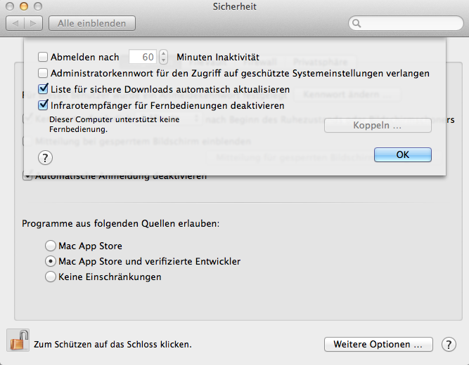

iTunes ist ein gutes Stichwort!!
Den Infrarot-Sensor sollte man deaktivieren.
Wenn nämlich mal jemand eine AppleTV Fernbedienung mit hat und den Macbook-DJ ärgern will, dann startet er dir ständig iTunes und du kannst in dem Moment nichts dagegen machen ;)

Hab ich auch so eingestellt. Naja bis auf das mit dem Display, denn ich bewege die Maus innerhalb des Abends durchaus mal um Songs zu suchen :D
Dashboard, WLAN, Bluetooth usw. sind alles an. Das mit der Infrarotfernbedienung sollte eh standardmäßig aus sein, wenn man das nicht nutzt.

Die Fernbedienung ist standardmäßig leider aktiviert.
