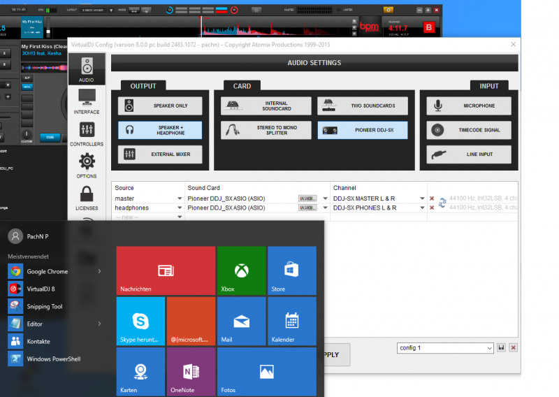

PachN wrote :
Was hast du denn für Probleme?
Läuft hier ohne Probleme.
(Bis auf ein rauschen dass ich auf der Box hab und am Laptop nicht. Kann aber am Desktop PC liegen)
Da kannste einen Entstörfilter zwischen Ausgabegerät( PC Lsp-Out oder Controller-Out ) und Verstärker/Enstufe ans Kabel dazuhängen .....gibts bei Ebay oder guten Equipmenthändlern für etwa 40Euro zu kaufen. Dann haste Ruhe mit der Brummschleife die durch die Phasen/Massekoplung im Stromkreis bei machen Elektrointalationen verursacht werden oder durch minderwertige bauteile im
Ladekabel der Laptoprechner
