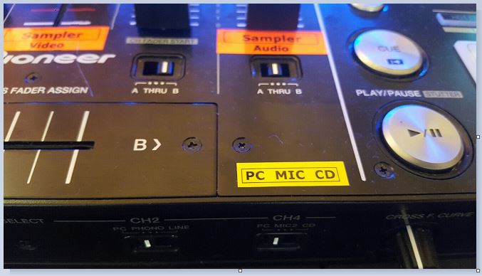

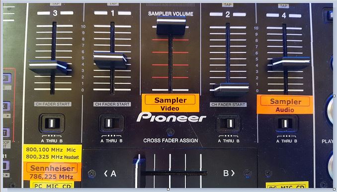

Laserdisco wrote :
Nach dem Update habe ich folgendes Problem:
Die Pioneer DDJ-SX regelt jetzt mit dem Sampler-Volumenregler auch die Video Einblendung.
Ich brauche dringend die alte Variante:
- das Video wird sofort eingeschaltet 100%, und mit dem Sampler-Volumen , wird nur die Lautstärke vom Sampler geregelt.
Gruß Andreas
Gruß Andreas
Lösung für dieses Problem
(Macht natürlich nur Sinn wenn der 4 Kanal nicht benötigt wird 2 Deck Betrieb)
Im Sampler Menü Optionen den Audio Ausgang auf Deck 4 stellen.
CH4 auf PC und THRU schalten.
Jetzt können die Videosampler und Ton Lautstärken geregelt werden.
Gruß Andy

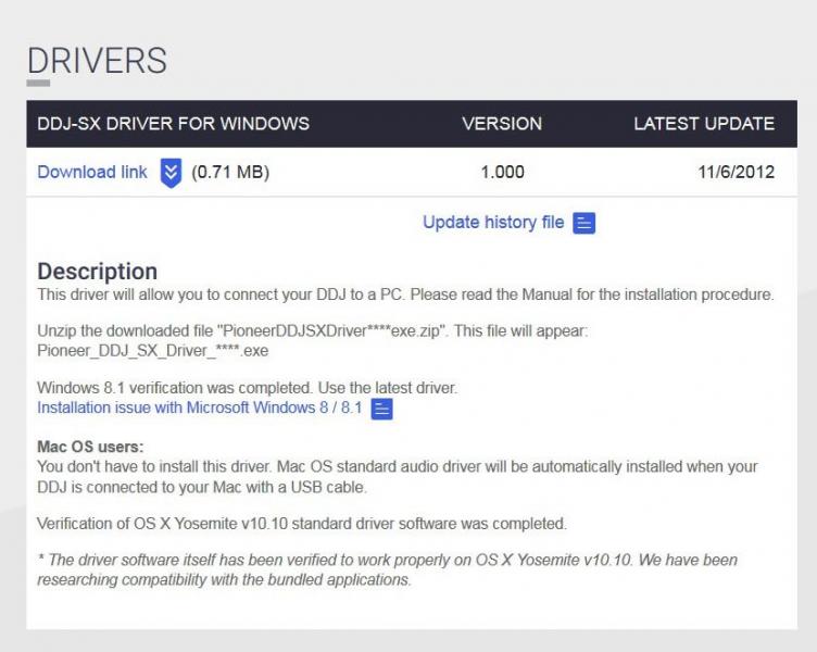

Auch fast mitte Oktober, stellt Pioneer keinen Win10 Treiber, für den DDJ-SX Controller bereit.
Habe die den schon abgeschrieben, oder was ist mit Kundenbindung?
Posted Thu 08 Oct 15 @ 1:40 am
Was hast du denn für Probleme?
Läuft hier ohne Probleme.
(Bis auf ein rauschen dass ich auf der Box hab und am Laptop nicht. Kann aber am Desktop PC liegen)
Posted Thu 08 Oct 15 @ 8:13 am
Es läuft schon, nur schmiert VDJ nach einiger Zeit ab, das ist ein NO GO auf jedem Gig.
Der Treiber geht bis zu Win 8.1 habe gerade nochmals beim Pioneer Support nachgeschaut, da läuft der DDJ-SX auch noch sauber.
Ich habe Win10 ins Nirvana geschickt und habe ruhe.
Posted Mon 12 Oct 15 @ 6:36 am
