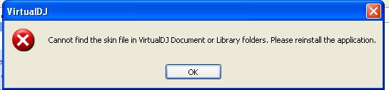

DJ Pat wrote :
VDJ ne trouve plus la skin que vous aviez avant la l'installation de la 7.2 il faut remette la meme skin avant cette installation.
avez vous enlenvé le dossier vdj que ce trouve dans mes document avant l'installation de la 7.2? ça peu expliquer le message d'erreur

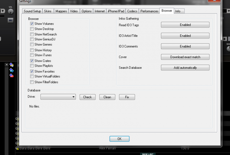

Salut autre probleme
Suite a changement de skin VDJ a fait un blocage (pas de reponse !!)
Et au re boot de VDJ il ne vois plus mes disques !!
Donc plsu de BPM les MP3 passe en non scannés

Bonjour,
J'ai déjà eu ce problème de skin. J'ai donc recherché dans la base de registre la valeur "VirtualDJ\Skins", et j'ai le fichier qu'il attendait. Ensuite je suis allé dans le répertoire de mes skins, j'ai copié une des skins présentes, et je l'ai renommé avec le nom de fichier attendu. Et c'est reparti.

Bonjour
Gérome, vérifie que tu n'as pas de 2 sessions de VirtualDJ lancé en même temps dans ton gestionnaire de taches.

J'ai changé de skin avant de faire la mise à jour et ça fonctionne.
Merci !

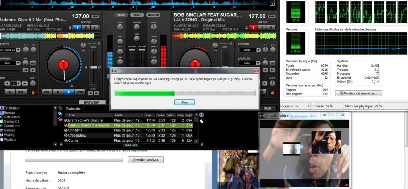

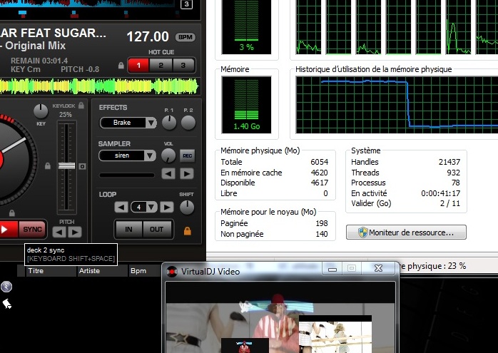

Je vous rappel juste que l\'affichage de l\'utilisation du processeur que vous voyez sur la SKIN ne montre pas le pourcentage utilisé par le logiciel mais le pourcentage TOTAL des processeurs et processus qui sont en cours d\'exécution.
Exemple :
Si vous avez le scan antivirus en cours ou un défrag ou un windows update etc... etc... etc...
Il est normale que l\'affichage monte plus que 4-5% ,-)
Image 1 : seulement le logiciel VirtualDJ Pro Full en mode vidéo avec 2 vidéos en lecture et affichage fenêtrée logiciel et vidéo
CPU varie entre 2% et 6%
Image 2 : VirtualDJ Pro FUll + 2x logiciel Paint + 1x Scan antivirus complet + 1x scan des BPM\'s par VirtualDJ Pro Full + 2x vidéos en lecture avec affichage fenêtrée
CPU varie entre 33% et 60%
Yan, DJ Rewop
