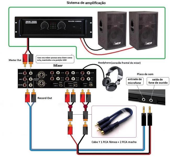

ai ta duas fotos... de como esta a instalçao..
os cabos qe estao conectados ao RECORD estao indo direto pro aparelho de soom, e o outro qe sai vai para o notbook..!

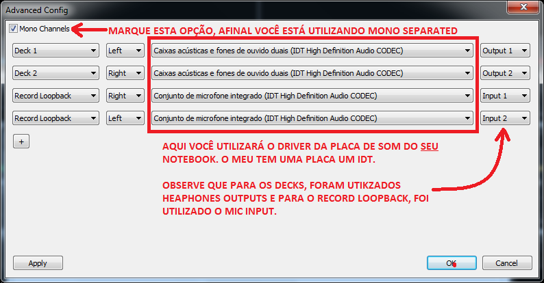

Bom, ainda faltaram algumas informações interessantes - principalmente sobre como você conectou as entradas LINE do mixer à placa de som do seu computador. Mas é fato que você errou ao conectar a saída Record do seu mixer ao seu aparelho de som, pois a mesma deve ser conectada à entrada line/mic do computador (se você tivesse prestado realmente atenção ao tutorial teria visto isso, tem uma foto lá do tamanho do meu braço). O VirtualDJ irá captar o áudio que sai da record out e volta para gravação através da sua placa de som (por isso eles usam o termo record loopback), e você simplesmente não fez isso.
Portanto além desse, acredito sinceramente que você cometeu mais algum erro ao conectar seu sistema... vou propor uma solução com base nas limitações que você me impôs pela falta de informação, e como eu acredito que você queira usar seu programa e mixer.
Siga a figura abaixo para conectar seu sistema.
Claro, até agora estamos falando somente de conexões.
Caso você esteja usando o VirtualDJ 7, você deverá configurar o programa através do Advanced audio config, e ficará assim:

bom na vdd eu fiz a instalação olhando um cara ensinando pelo youtube.... mais ai nao consegui gravar e achei aki o site,,,, mais vc viu qe meu mixer atras é deferente neh do qual vc postou.. como vou fazer pra sair som? eu nao tenhu amplifikador, e atras do meu mixer tem só RECORD E AMP.... eu conecto o record na entrada de microfone e pro som?
Posted Tue 14 Aug 12 @ 8:57 pm
Amigo, só copiar o que o cara do Youtube fez não basta... se você não entender a coisa, vai ficar perdido. Veja só: eu usei outro mixer e outro modelo de amplificador, mudei um pouco as conexões e cabos e você já se perdeu... não dá pra acreditar... Vamos lá...
Obrigado.
- Entenda que a figura que eu postei é um exemplo, pois existem milhares de modelos e fabricantes de sistemas de amplificação e mixers no mundo inteiro.
- Entenda que você precisa substituir os equipamentos do desenho e conectá-los com base nas similaridades entre o que é mostrado na figura e o que você tem em casa.
- Saiba que o micro system que tem na sala da sua casa é um sistema de amplificação conjugado e de baixa potência. Saiba identificar um sistema de amplificação.
- Saiba identificar entradas e saídas de mixers... você realizou várias conexões erradas e sequer reconheceu que saída AMP e MASTER é exatamente a mesma coisa.
- Faça o simples. O que indiquei funcionará com base no que vi até agora do seu sistema. Siga as indicações. E só me volte aqui se o seu VirtualDJ não for um v.7..

Lembre-se que após realizar as conexões e configurações, será necessário ajustar o volume do áudio da entrada da sua placa de som. Se for uma entrada de mic, além do volume você precisará diminuir a sensibilidade (gain) da entrada.
Este é o erro mais comum cometido durante o processo, em geral o resultado é que a gravação fica com distorção forte.
