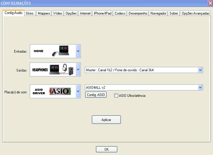

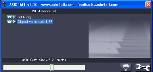

boa tarde, consegui configurar corretamente o Numark N4
segue minha dica, para os CUE escolher o fone de ouvido DECK 1, 2, 3, 4 para virtual DJ LE 7.0.5
1°instale o ASIO4ALL v2
2°em config audio deixe assim
agora vá em config ASIO e deixe assim
3°para usar a saída de audio, use a saida Master do seu Numark N4 e ligue no seu amplificador.
desse jeito que eu consegui utilizar o meu Numark N4, no virtual DJ LE, agora é só mixar
espero que este topico ajude outras pessoas, grato

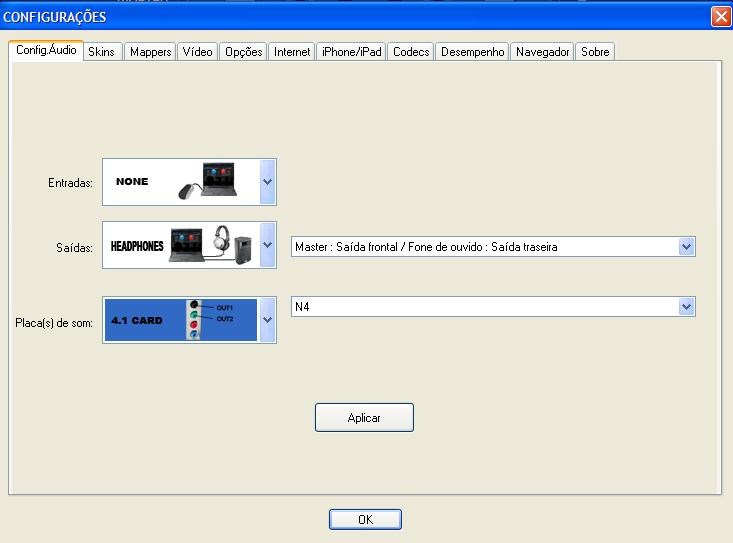

OK, estava aguardando seu retorno sobre o preenchimento desta guia (Config.Áudio = Sound Setup) para avaliar o que você tinha feito e direcionar o método de configuração.
A única coisa que eu faria diferente seria o ASIO4ALL, eu não instalaria e usaria diretamente a opção NUMARK no 3º box soundcards, ao invés de ASIO DRIVER. Mas isso não faz nenhuma diferença haja visto que o método que você usou funciona normalmente.
Grato pela contribuição ao fórum!

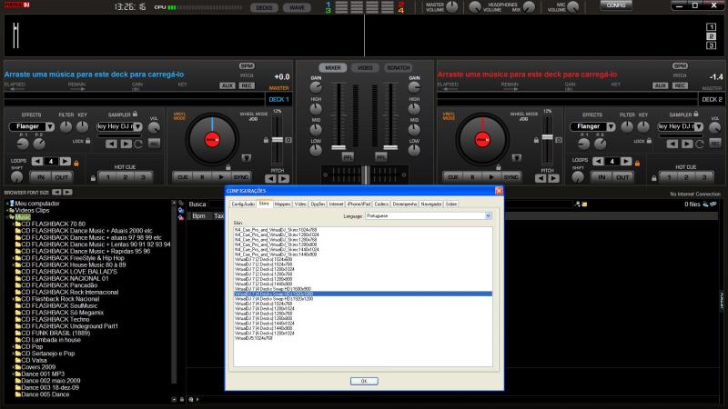

em configurações de som deixe conforme imagem
melhor skin para usar o N4

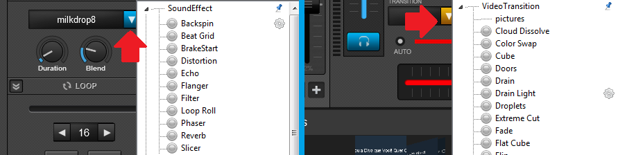

Bom dia, prezados !!! Adquiri uma controladora Numark N4 que já vem com CD de instalação do VirtualDj LE (N4) version 7.0.5 REVC. Destaco alguns recursos deste software como efeito overloop, flanger potente, etc, mas por exemplo com pouquíssimo recurso de efeitos e transição de vídeos. Neste sentido, adquiri a licença da versão do 8 virtualDj. Mas tenho tido problemas com o botão CUE da Controladora, pois decorridos algum tempo de sets, ao parar o deck que vai entrar tocando ele não volta ao ponto marcado (no início ou em outro ponto da música). Acontece sempre com um dos dois decks, indiferentemente, um funciona e o outro não. Já reinstalei várias vezes esta versão, mas o problema persiste. O que fazer? Há como atualizar na versão 8 o overlop, flanger e outros efeitos da versão 7 ? Grato.
Posted Tue 16 Dec 14 @ 10:41 am
Relativo a efeitos e transições, a versão 8 não tem limites de utilização de efeitos e transições. Os efeitos overloop, flanger costumam já ser instalados com a versão padrão, basta utilizar. E se não estiverem instalados, basta acessar a seção de downloads para VirtualDJ 8, baixar e instalar.
Entretanto, caso você esteja curioso sobre a possibilidade de utilizar efeitos e transições da versão 7 na versão 8, você deve atentar que VirtualDJ 7 e VirtualDJ 8 são programas com código base totalmente diferentes. Você pode até tentar usar efeitos criados para v7 na v8 e vice-versa, mas não existe nenhuma garantia que irão funcionar pois o recomendável é "cada um com seu cada um".

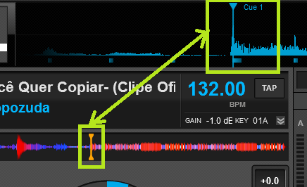

Prezado speedy, grato pelas informações sobre os efeitos. Referente ao CUE, consegui mixar um set de 2 h sem problemas na N4, contudo o problema voltou, agora somente no DECK 2/4. Em resposta ao seu questionamento, considerando que na versão 7 inexiste tal problema, afirmo:
1 - Pra não pairar dúvidas baixo a mesma música nos dois DECKs (1 e 2), marco o mesmo ponto CUE nos dois. Detalhe, na versão 7 o gráfico aparece descrito "cue", na 8 não. O problema é percebido, quando marco o CUE não no início da música, em outro ponto, ai o DECK 2 não volta para este ponto, e só pára no botão "play-pause (>ll)" da N4. Nem com o mouse ele pára e retorna ao ponto marcado (não no início da música) no próprio VirtualDJ 8. Fica travado o CUE, tanto do virtual quanto da N4, ambos do DECK 2/4.
2 - Nesta situação, somente apertando a tecla "S" do teclado a música pára e retorna ao CUE marcado.
