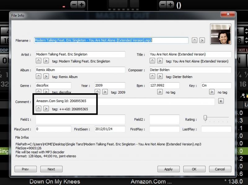

Folgendes Problem:
Die ID Tags der Titel werden mit mp3tag (aktuelle Version) bearbeiten.
Nun gibt es Titel ( nicht alle) in denen meine Änderungen im VDJ nich angezeigt werden (siehe Bild, Pos. schwarz umrandet)
Mein geänderter Eintrag steht unten, wird im Fenster jeoch nicht oben übernommen.
Muss auf Pfeil oben klicken damit der Eintrag auch in der Zeile übernommen wird.
Da es sich um ca. 200 Titel handelt, ne sch... arbeiit
gibt es Abhilfe?
gibt es Abhilfe?

Alle Tracks mit STRG-A markieren und rechter Mausknopf - Tags neu einlesen.

schon mehrfach durchgeführt, kein Erfolg

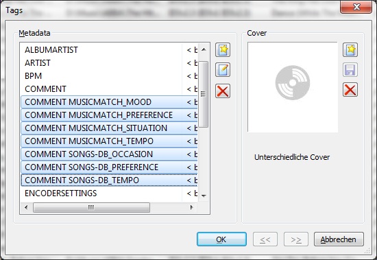

Hallo dj-mic,
nimm Dir ein-zwei der betroffenen Titel und schau mal bitte mit Mp3tag in den Menüpunkt \"Erweiterte Tags...\" Ich habe da weitere Comments gefunden und gelöscht. Danach über VDJ den Comment gelöscht und neu eingelesen. Und der Kommentar via VDJ stimmte dann überein. Folgender Screen zeigt die weiteren Kommentare via Mp3tag.
Den ersten im Bild nicht markierten Kommentar bitte nicht anfassen...
Ich weiß allerdings nicht wozu diese erweiterten Kommentare notwendig sind. (Bei drohender Gefahr bitte ich um Korrektur durch das Forum)
Gruß Torsten
Gruß Torsten
