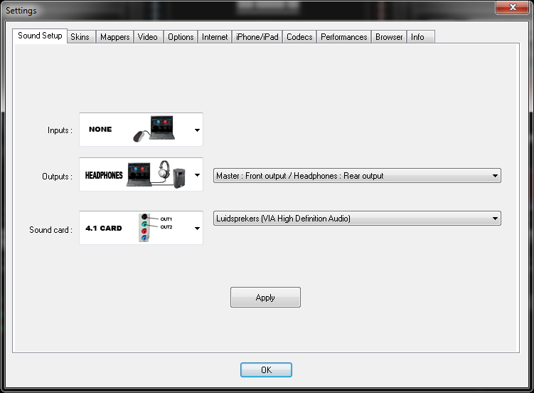

Ik heb 'm nu aan de praat gekregen. Heb zowel mijn boxen als de Ion Discover DJ Pro aangesloten op de computer.
In Virtual DJ 7 Pro heb ik de Sound Setup alsvolgt ingesteld:
- Inputs: None
- Outputs: Headphones
Master: First card
Headphones: second card
- Soundcard: Two cards
Waar ik wel mee zit is dat ik niet beide liedjes tegelijkertijd kan voorbeluisteren. Het is of deck A of deck B. Weet iemand hoe ik dit kan veranderen? Alvast ontzettend bedankt.

Er verandert helemaal niets. De Audiotrak heeft 2 stereo uitgangen. De 2 RCA's (de tulpjes) gaan naar je speakers, de 3,5 mm jack is voor je koptelefoon. Aangezien Foobar (nooit geweten dat dat zo slim was) ook 2 stereo uitgangen ziet, mag je er rustig van uit gaan dat je dezelfde configuratie in VDJ kunt aanhouden.
Het is maar 1 soundcard, alleen met meer uitgangen, en dat kun je prima aangeven in VDJ:
Bij jou wordt dat in het onderste veld dus de Audiotrak.
Best simpel ;)
Best simpel ;)
