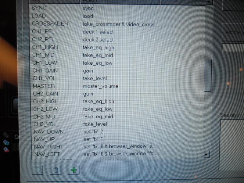

Ich hab einfach mal 3 Fotos gemacht wo man verschiedenen Einstellungen einsehen kann. Gain hab ich gleich umgestellt. Modus müsste Standardmodus sein (Pre -EQ ) da eine Null vorne steht.

Man kann 7 und 8 parallel betreiben. Das geht.
Zu deinen Linefader Problem. Ist das in der 8 auch so?
Die Linefader sind ja als "Fake_level" gemappt. Weil die VMS die Kanale per Hardware mischt und nicht in der Software. Also von VDJ.
Du könntest mal versuchen die CH1_Vol und CH2_vol von "fake_level" auf "level" umzuschreiben. Allerdings könnte das bedeuten, dass dein Linefader doppelt so heftig reagiert, weil du unter Umständen nun Software + Hardware Volume hast. Musst du mal ausprobieren.

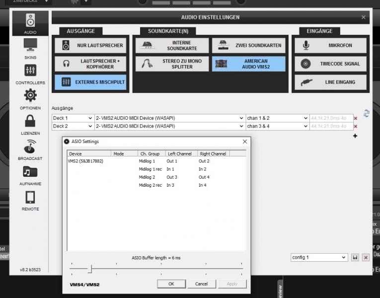

". . . Die PC Lautstärke steht auf 100%. Setzt man sie herab, sinkt der Ausgangspegel am Controller. Warum eigentlich, dachte die Soundkarte des Controllers gibt aus . . . "
Genau. Da stimmt etwas bei deiner Soundconfig nicht bzw. (wie Stimmungsdisco richtig vermutet) die Verstöpselung der Hardware. Ich habe zwar auch nur die VMS4.1, aber meine Gain- Master- Regler stehen maximal auf 11-12 Uhr und die Kanalfader max. bis 0-db. Betrieb im "roten" Bereich versuche ich zu vermeiden. Das ist meine kurzzeitige "Reserve",wenn es mal krachen soll und ich zu faul bin, mich zur Endstufe zu bücken.

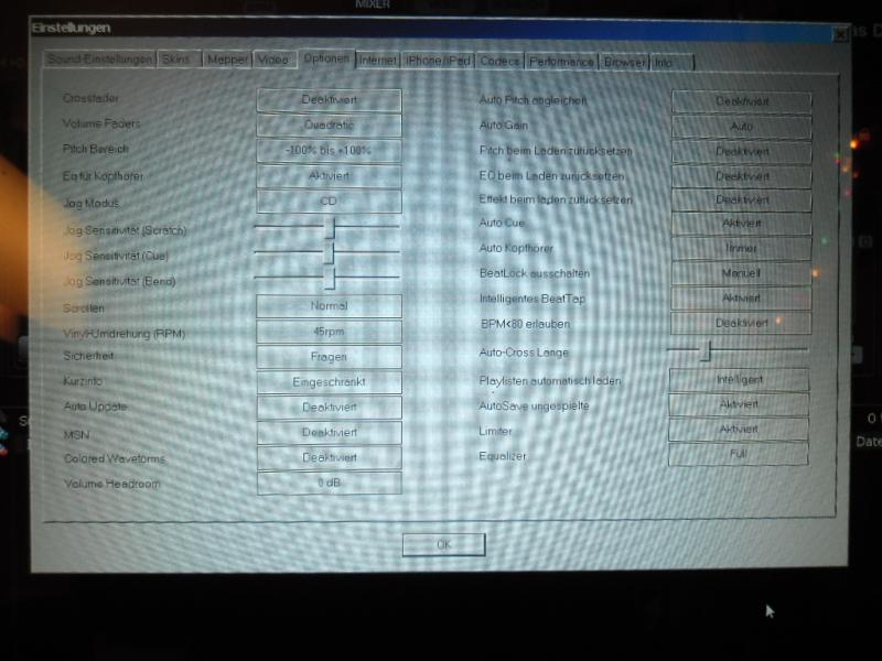

dj-professor wrote :
Ich tippe aber mal auf die Soundconfig.
Ich poste heute Abend meine Einstellungen.
Gruß
DJ-Professor

Danke vlnjacki. Ich lese mich mal durch.
Anbei meine Einstellungen des Treibers und von VDJ.
Passt das so? Ich glaube einen Fehler habe ich schon. Müsste auf "ADJ Asio..." anstelle der Midi Variante gehen, oder?
Ich habe an beiden analogen Eingängen zwei unterschiedliche Smartphones (war auf die Schnelle deutlich leichter als ein CD Player) angeschlossen.
Bei vollem Smartphone Pegel muss ich alle Regler + Master + Gain voll aufreißen um auf 0dB zu kommen. Keine Verzerrungen zu hören.
Zugegeben, so ein Smartphone Kopfhörerausgang ist jetzt nicht grade die tollste Quelle, aber von der Ausgangsspannung sollten auch da round about 2V eff. rauskommen...Ist das bei euch auch so?
Sollte mein Controller korrekt funktionieren, gebe ich euch Recht: Das Einpegeln nach der AA Vorgabe ist Blödsinn.
Komisch nur, dass ich bei 0dB meine PA nicht ausgesteuert bekomme. Wie gesagt, ich werde das Gerät mal durchmessen. Dann mache ich einen Vergleich mit einem analogen Mixer an der PA und gebe Rückmeldung. Im Moment ist mir das aber zu kalt... :-) Die PA steht in der Scheune.
Nochmal zur Firmware, wo bekomme ich denn die Aktuelle her? Auf der AA Website finde ich nix.
Danke und Grüße

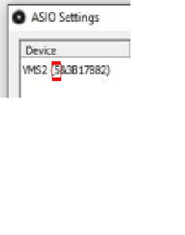

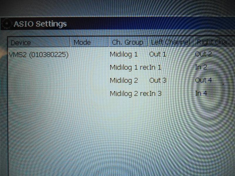

Soweit sieht das alles ok aus mit Treiber und Einstellungen,sollte damit alles 1A funktionieren.
Was mich etwas stutzig macht ;
In deinen Asiosettings steht bei deiner VMS2 am Anfang unter Device VMS2 (5...........)
Ich kenne das nur das dort entweder eine 0oder eine 1 steht.
Pre (0) und Post EQ (1)Mode siehe BDA Seite 31:
http://www.americandj.eu/de/vms2.html
Warum bei dir dort eine 5 steht ,entzieht sich leider meiner Kenntniss.
Ist deine VMS2 über XLR oder Chinch an deine PA angeschlossen ?
Beim XLR kommt mehr Power raus.
Habe ja einiges an alte Mixer aus den 80-90er Jahre der Marken: LEM,Pro Acoustic,Denon,Eso,etc. hier stehen,mit denen ich auch noch arbeite ,aber die VMS2 gibt das Stärkste und druckvollste Signal von allen aus,bei CD ist das etwas weniger als wie vom PC her,aber immer noch sehr gut.
Ich schau auch nochmal ob ich was zu deinen Problemen finde.
mfg,Dirk

ErSt einmal ist die Einstellung bei dir auf Wasapi. Musst du auf Asio umstellen. Handy Ausgang ist zu schwach. Da stimmt weder Widerstand noch Spannung für einen Line Eingang. Das Signal ist immer zu leise. Weiß nicht warum das alle Hersteller ignorieren, selbst an Pulten , die ein Miniklinken Eingang haben stimmt das nicht. Probiere es wenn du Zeit und Möglichkeiten hast mit einem Cd Player und wenn es da immer noch zu leise ist, dann ist an der Vms was kaputt.
Posted Sat 07 Jan 17 @ 4:39 pm

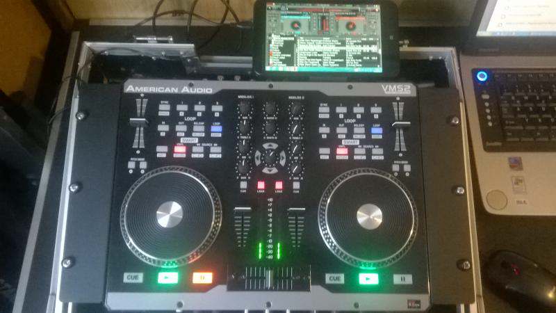

@Stimmungsdisco:
Bei meinen alten Handy Nokia 5800 Music (leider gestohlen worden) funktionierte es auch gut ,
und bei meinen HP Stream 7 Tablet funktioniert es auch ;)
Auf den Tablet habe ich VDJ 7 und VDJ 8 draufinstalliert und es quasi als eine Art Notfalllösung immer mit, wenn der PC / das Notebook mal Ausfällt. Allerdings ist dies über USB mit der VMS2 verbunden bzw. angeschlossen.
Habe aber immer noch als Back-up 2x weitere Mixer dabei sowie Denon Doppel CD-Player und haufenweise Original CD`s.
mfg,dirk
mfg,dirk
Ich versuche jetzt schon den ganzen Tag den Pre- Post- EQ umzustellen. Ich bekomme es aber nicht hin, dass im Asio-Treiber die 1 oder die 0 steht. Alles deinstalliert, komplett neu....geht nicht. Ich glaube der Controller scheint nicht ganz i.O. zu sein. Kann man das Teil irgendwie auf die Werkseinstellungen zurück setzen?
