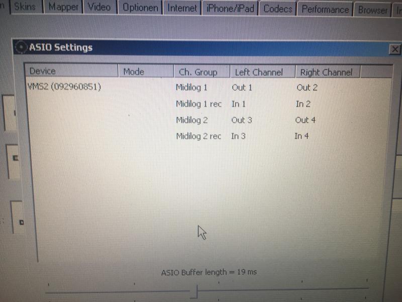

Bei mir steht mit VDJ7 eine 0 und bei VDJ8 eine 2 , ohne etwas an der VMS umzustellen. Funktioniert mit VDJ7 und auch mit VDJ8 einwandfrei.
LG Dirk

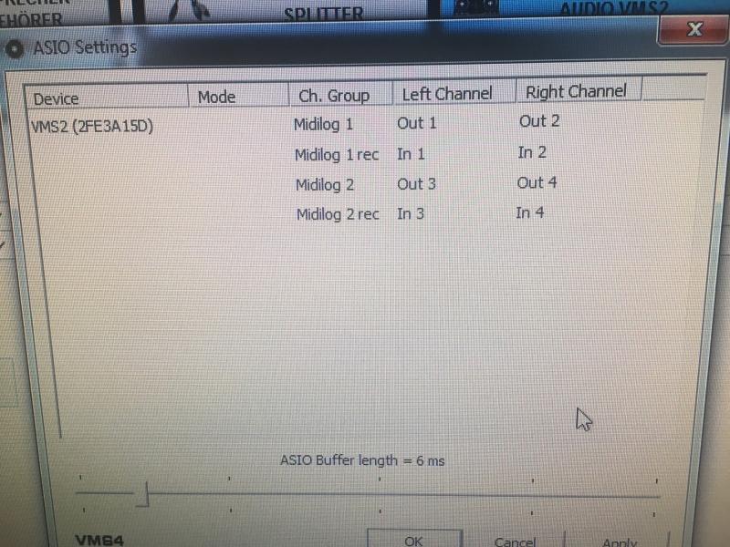

Ich habe jetzt noch einmal meinen alten Laptop rausgekramt. Hier zeigt sich mit VDJ8 im ASIO Treiber eine "(2....)".
Wenn ich jetzt den Post-Pre-EQ umschalte, funktionieren die EQ Potis gar nicht mehr (Sorftware wie auch Hardware). Im Treiber steht weiterhin die "2".
Stelle ich ihn wieder zurück, funktioniert alles.
Irgendwie hatte ich das mit dem Post-Pre-EQ anders verstanden.
Tollerweise musste ich feststellen, dass der linke Kanalfader in VDJ nicht mehr ganz auf Nullstellung geht, obwohl ich den Hardwarefader dort hin gezogen habe.
Auch der Crossfader glänzt mit Fehlfunktionen. Ziehe ich ihn schnell von A nach B, prellt er in VDJ (und auch am Lautsprecher) :-(
Übrigens auf beiden Laptops...
Alles in allem befürchte ich, das Gerät hat es hinter sich.
