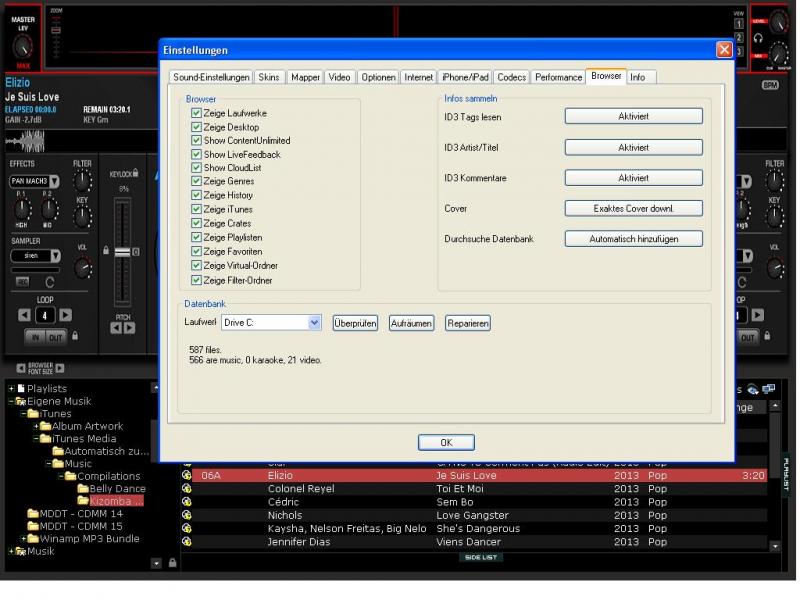

Hallo!
Habe es gerade eben nochmals getested,mit der VDJ 7.4 Pro Basic und der AA VMS2 mit Asiotreiber 1.22,funktioniert einwandfrei bei mir.
Mit der VDj 7.4 Pro Basic kann ich es nur ca. 4 Minuten testen(sollte normal 10 Minuten testweise gehen),
da sie nicht länger einen Controller unterstützt und sich dann abschaltet.
Wie gesagt einfach den Hauptordner annavigieren auf dem Drehpoti klicken,drehpoti drehen zum Unterordner annavigieren,wieder auf dem Drehpoti klicken ,u.s.w. so kommst du bis in den letzten Unterordner und der darin liegenden Musik/video Dateien , bei mir klappt das jedenfalls so.
Was mir gerade einfällt:
Hast du bei Config in VDJ (Einstellungen) unter Browser auch alle Häkchen gesetzt,siehe Screenshot:
Posted Mon 22 Jul 13 @ 9:23 am

Hallo RobRoy und PachN
Hab Deine Reihenfolge beachtet aber vms 2 wurde nicht erkannt ! Nach aus und einstecken von USB lief dann aber alles ohne absturz !!!
Ich hab diese LE Version bei meiner Tochter installiert und den VMS2 Skin auf einen USB Stick gezogen und bei mir reinkopiert.
Der Skin läuft - Da ich ein 17er Laptop habe passt natürlich der Skin nicht optimal und die Skin Optimierung bringt bei Vergrößerung auch kein besseres Ergebnis.
Ich hab die VMS über den Cinch Ausgang (Master) an meine Stereoanlage AUX -in angeschlossen.
Noch ein paar fragen:
1. Die Lautstärkeeinstellung unter Windows ist jetzt wohl egal
2. Die Einstellung Auto Gain greift auch auf den USB Ausgang
2. Für was ist der Ausgang booth
3. Die Songs eiern ganz leicht - meine Einstellungen: Latenz = Auto / Save Mode = nein / Eingänge = None / Ausgänge = External Mixer / Soundkarte = VMS 4
4.Muss ich an diesem Angezeigten Asio Treiber etwas einstellen
5.Gibt es bei den Optionen noch etwas zu beachten
Gruß
Stefan
