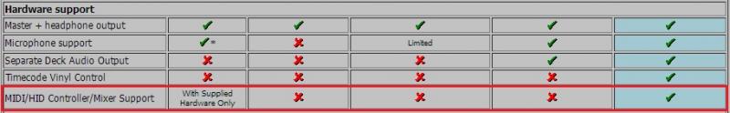

Controller werden nur von der Pro Full Version oder der beiliegenden LE Version unterstützt.
Siehe auch hier:
http://www.virtualdj.com/products/comparison.html
Siehe auch hier:

Controller werden nur von der beigefügten LE oder der Pro Full unterstützt.
Von anderen Versionen eben nur die, von Dir erwähnten, ersten 10 Minuten.
Hier die verschiedenen Versionen mit den unterschiedlichen Funktionen:
Edit: zu spät. :D
Edit: zu spät. :D

Weiss nicht was Du mit "die 2 beste Version" meinst aber die Versionen sind alle für verschiedene Anwendungen.
Die Basic wurde z.B. speziell für Leute entwickelt die KEINE MIDI oder HID Hardware verwenden wollen - also z.B. Bars, Tanzschulen, etc.
Die ist nicht "kleiner" sondern einfach anders.
Ist aber im Prinzip ja nix schlimmes. Du kriegst ja einen Rabatt beim Upgrade auf die Professional Full Version - bei der LE Version müsste der Restpreis noch 149,- USDollar (+VAT) sein.

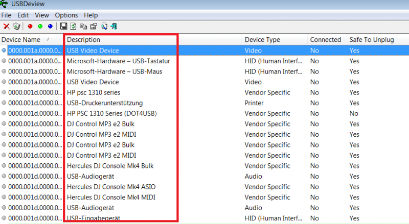

Und zwar möchte ich gern bei "usbdeview" den VMS 2 finden und rasus löschen da mein PC ihn nicht erkennt aber mein laptop schon , ich denke ich hatte zu viel am PC , das daher das VDJ Pro Full es nicht erkennt und die VMS 2 LE Version auch nicht.

Wo finde ich in dem Programm die "Datei" damit ich sie löschen kann daa sind so viele ^^
Und das programm hängt sich auch auf wen ich was löschen will ....

Hier sind die Devices gelistet und bezeichnet....
Wegen dem Programmabsturz kann ich nur spekulieren...32 Bit/ 64 Bit Version...?
Und prüf doch mal ob der Controller bei dir an einem USB 3.0 Port hängt...kann auch Probleme machen..

Mhh bei mir steht nix von VMS 2 oder sontiges bei dem Programm, daher auch die Frage ;-)
Weil eben nix von VMS 2 drin steht , und das ist die 32er Version zwecks des absturzes
