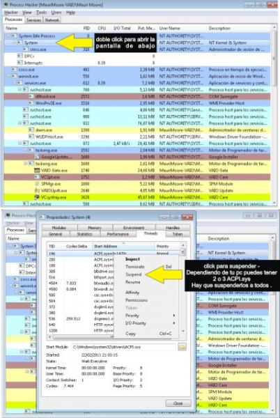

1) Bajar el software GAME BOOSTER desde aquí : http://www.iobit.com/gbdownload-promo.html Conviene elegir la versión de pago que cuesta solo 8,69 € y que es superior a la gratuita . Abrirlo y pasar a MODO JUEGO o GAME MODE , conviene estudiarlo , porque se puede optimizar nuestro pc .
2) Bajar el Programa Processhacker desde aquí : http://processhacker.sourceforge.net/ (es gratuito) Abrirlo y proceder de la siguiente manera :
Vamos a Processes >>>doble click en System y se nos abrirá otra pantalla , click en Threads , click en Start Adress (para que ordene alfabeticamente ) - Buscamos los procesos ACPI.sys y le damos click derecho a cada uno de ellos y click en suspend . Minimizamos y abrimos el Vdj .
Luego hacemos el proceso a la inversa (una vez que hemos terminado de pinchar) , en vez de Suspend le damos Resume .
Aqui les dejo un esquema del funcionamiento del processhacker :
espero que os sirva .
