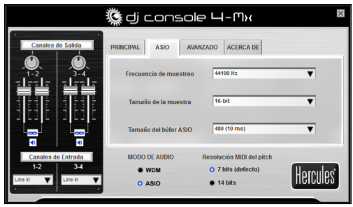

Antes de abrir Virtuald fijate en el panel de control de la 4MX que este así:
Ensaya con eso a ver si mejora...

Por que no la usas en wdm? El asio no te sirve si no usas time code, con la version que tienes no lo permite, el asio aumenta el rendimiento del equipo, pero yo le voy mas al wdm y me evito de problemas, lo use cuando usaba la rmx.
Posted Fri 04 Mar 11 @ 10:20 pm
Creo que de todas formas, ponga lo que ponga antes de abrir el programa, en cuanto abro el Virtual Dj se pone automáticamente en modo Asio a 14 bits y lo único que me deja es cambiarlo a 7 bits, pero no ponerlo en WDM...no entiendo como con un i-3 y 4 gigas de RAM puedo tener estos problemas...porque más optimizado que está el equipo...imposible...le he pasado el CCleaner para borrar archivos temporales, le he hecho un Scandisk por si había archivos dañados, he desfragmentado el Disco Duro y activo el modo Turbo con el Tune Up Utilities para que consuma lo mínimo mientras trabajo con el Virtual, aparte de desactivar la wifi y el antivirus...ya no sé que hacer de verdad...esto es desesperante...
