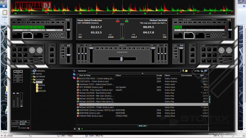

Il serait souhaitable de nous faire une copie d'écran de vos paramètres TimeCode dans VDJ et aussi une copie de la SKIN que vous utilisez avec des morceaux sur les pistes !
Affin de mieux vous aidez ,-)

Je n'utilise pas cette skin...
J'utilise celle-ci que j'ai modifiée à mon goût... Toutefois parfois je reviens à une skin récente pour voir les nouvelles fonctions. Aussi il lui manque des boutons comme "keylock" (qui empêche la modificatrion du timbre de la voix quand on modifie le pitch).

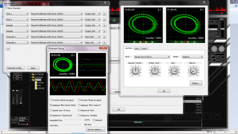

Mes paramètres timecode...
Je précise que la fonction auto BPM fonctionne correctement quand au moment de charger un son la platine correspondante est à l'arrêt ou quand la platine tourne mais que j'ai appuyé sur pause via la skin. Ce n'est pas un caprice, seulement régulièrement je me rends compte que le BPM n'est pas bon au moment de l'enchainement et c'est relativement embêtant... Comme je l'ai dit plus haut la fonction SYNC ne synchronise pas toujours comme il faut (elle se borne à systématiquement ralentir le son == enchainement raté)

Hello as tu vraiment bis lus ceci :
http://www.virtualdj.com/wiki/TimeCode%20Config%20FR.html
Car quand je vois ton signal il n'est pas propre du tout (le cercle il est en dent de scie) !
Et si tu regarde dans le lien que je te donne le cercle est parfait donc :
1) Test avec ceci coché ---> 'noise LP'" pour "nettoyer" le signal
2) Tu as bien tes masses branchées de tes platines sur la RMX ???
3) Tu es bien en mode PHONO (petit bouton situé derrière la RMX)
4) Tu utilises quoi comme cellule de lecture ? (car toute ne sont pas compatibles ou super pour le timecode)
5) Fais donc un MP à Tigrou car il utilise le timecode et le connait pas trop mal surtout les cellules à utiliser ,-)
Yan

@BRUNO VT: Merci, j'ai essayé mais sans succès. Les fichiers sont bien ajoutés à la base de donnée.
@Gribouillon:
1/ J'ai activé "noise LP" mais ça n'a rien changé à mon pb ni au graphique.
2/ A priori je n'ai pas de pb de masse car pas de bruit de masse. Les fil de masse sont bien branchées sur ma table de mixage (Stanton SA3)
3/ Mes platines sont directement branchées sur la carte son (c'est pourquoi j'applique le mode Phono RIIA - voir image conf)
4/ J'ai des cellules ORTOFON Concorde.
Je doute fort qu'il s'agisse d'un pb matériel (et donc de cellule ou de masse) ou d'un pb de conf timecode: VDJ n'ajuste pas le BPM quand on charge un son alors que le timecode tourne (le son est alors lu immédiatement - sans tenir compte du CUE non plus d'ailleurs...), et ce quelque soit le mode (relative - absolute ou smart relative).
Il s'agit bel et bien d'un BUG à mon avis. Je n'ai toujours pas de réponse sur le ticket que j'ai ouvert il y a 2 jours. Connaissez vous des utilisateurs de timecode vinyl ou CD? Je leur demanderai si ça fait pareil pour eux.. J'essaie déjà de rentrer en contact avec Tigrou.
