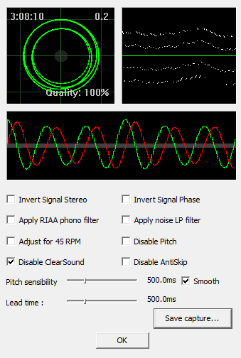

Configuration du Signal - Noisemap (Serato)
La première étape est de vérifier que le signal d'entrée apparaît de manière nette et correcte.
Pour cela, dans la première fenêtre, vous devez avoir deux cercles parfaits qui se rejoignent dans le quadrant inférieur droit (cf image).
Utilisez le bouton rotatif de "Gain" pour faire apparaître le signal dans la boîte.
Utilisez les boutons rotatifs de "Stereo" et "Phase" pour que le signal soit un cercle parfait.
Si du bruit est visible dans votre signal, vous pouvez utiliser les options "Appliquer filtre 'phono RIAA'" et "Appliquer filtre 'noise LP'" pour "nettoyer" le signal.
Si vous obtenez une vitesse de -200% (le disque tourne à l'envers dans le logiciel), vous devrez utiliser l'option "Inverser Stéréo du signal".
Lorsque vous avez un signal clair et net, l'indication de "vitesse" (valeur en haut à droite) affichera la valeur correcte. Et vous aurez un bon comportement de pitch et de scratch (mode relative).
La deuxième étape est de s'assurer que VirtualDJ peut interpréter 100% des timecodes.
Pour cela, la deuxième fenêtre doit afficher quatre flux séparés de points blancs, séparés en deux groupes par la ligne verte au milieu (cf image).
S'il arrive que les flux de points blancs dépassent la ligne verte, vous aurez une détection inférieure à 100%.
Lorsque vous avez une séparations des points, l'indicateur de "position" (valeur en haut à gauche) et de qualité du timecode (valeur en bas à droite), affichera des valeurs correctes, et vous aurez un bon comportement de "needle-drop" (posé de diamant) (mode absolute).
La troisième étape est de vérifier que VirtualDJ détecte lorsque vous arrêtez le vinyle.
Pour ceci, arrêtez votre platine ou soulevez le bras de lecture.
Ensuite, ajustez le bouton rotatif "Silence" jusqu'à ce que le cercle gris au centre de la première image, recouvre entièrement la partie atteinte par le signal vert.
Veillez à ce que le cercle gris ne soit pas trop grand. Il ne doit pas toucher les cercles vert lorsque le disque est en lecture.

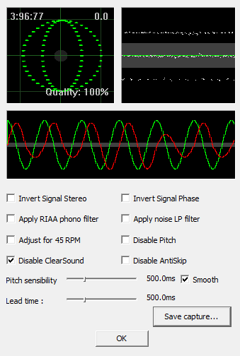

Configuration du Signal - Linear (VirtualDJ)
La première étape est de vérifier que vos câbles ne sont pas inversés.
Pour ceci, vous aurez besoin de la troisième fenêtre pour afficher les deux signaux sinusoïdaux (en vague), le signal vert précédant le rouge. Le signal vert doit avoir une hauteur constante, alors que la hauteur du signal rouge varie (cf image).
Si le signal rouge précède le vert, changez le paramètre "Inverser Stéréo du signal".
Si la hauteur du signal rouge est constante alors que celle du signal vert varie, changez le paramètre "invert signal phase".
La deuxième étape est de s'assurer que le signal d'entrée apparaît de manière nette et correcte.
Pour ceci vous devez faire afficher un "oeil" fait de petites lignes horizontales formant un cercle et un ovale au centre touchant les extrémités haut-bas du cercle (cf image).
Utilisez le bouton rotatif "Gain" pour amener le signal dans la boîte.
Utilisez les boutons rotatifs "Stereo" et "Phase" pour modeler le signal et obtenir un cercle parfait.
Si du bruit est visible dans votre signal, vous pouvez utiliser les options "RIAA phono filter" et "noise LP filter" pour "nettoyer" le signal.
Lorsque vous avez un signal claire et net, l'indication de "vitesse" (valeur en haut à droite) affichera la valeur correcte. Et vous aurez un bon comportement de pitch et de scratch (mode relative).
Pour cela, la deuxième fenêtre doit afficher trois flux séparés de points blancs, séparés en trois groupes, un au dessus de la zone grise, un dans la zone grise et le dernier en dessous de la zone grise (cf image).
S'il arrive que les flux de points blancs coupe la zone grise, vous aurez une détection de timecode inférieure à 100%.
Lorsque vous avez une séparation nette des points et que ceux dans la zone grise sont sur la ligne verte, l'indicateur de "position" (valeur en haut à gauche" et de qualité du timecode (valeur en bas à droite), affichera des valeurs correctes, et vous aurez un bon comportement de "needle-drop" (posé de diamant) (mode absolute).
La quatrième étape est de vérifier que VirtualDJ détecte lorsque vous arrêtez le vinyle.
