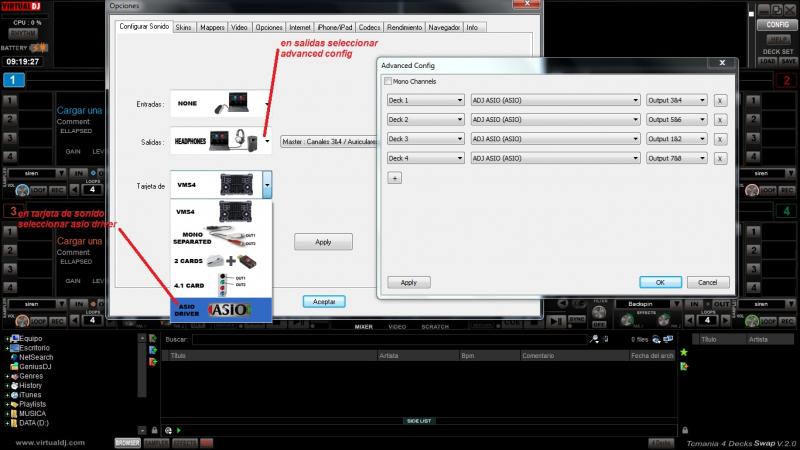

es porque eso se hace en la configuracion de sonido no en el mapper , el mapper son solo los comandos con los que reacciona la vms4, tienen que configurar el sonido para trabajar a 4 decks

yo tampoco es que entienda mucho sobre el tema,no se muy bien como lo hice pero me funciona con 4 decks a la perfeccion.baje un mapper para 4 decks,probe toquiñeando la configuracion avanzada de vdj y listo.os dejo una captura como lo tengo yo configurado.otra cosa,en la seccion de mapper tengo seleccionado en ke me baje.espero que os sirva:
