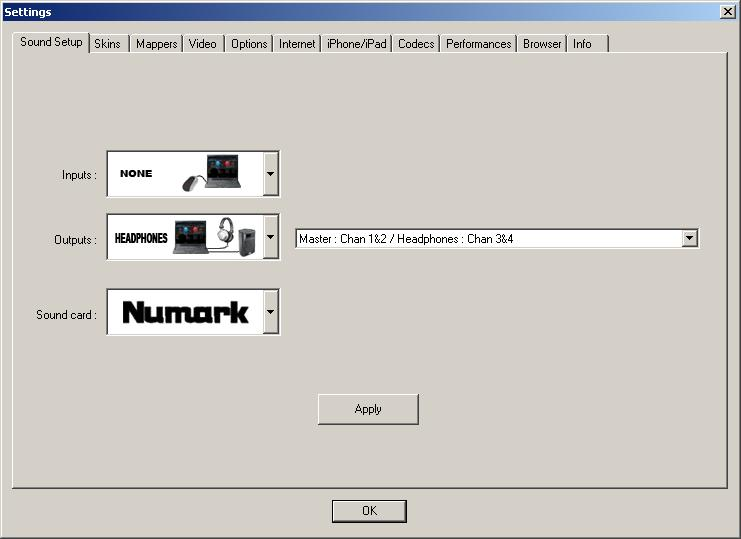

Boa noite amigo, gostaria de saber como configuro a pré-escuta no NUMARK MIXTRACK PRO com o windows 7 no notebook?
Speedy53
Moderator
Posted Sun 21 Aug 11 @ 6:05 pm
A Mixtrack Pro tem uma placa de som bem simples, portanto não é preciso instalar drivers pois a mesma usa drivers genéricos. Em teoria, basta fazer o sound setup do programa conforme a figura abaixo.

Bom dia a todos, preciso de ajuda,
adquiri uma mixtrack pro, mais não sei identificar o problema se é o aparelho ou a configuração,
a pre escuta não funciona o restante está tudo funcionando corretamente, estou utilizando o virtual Le, que venho com ela
se alguém pode me ajudar?
Speedy53
Moderator
Posted Thu 25 Aug 11 @ 10:31 am
Registre o número de série do seu VirtualDJ LE neste site, clique aqui e escreva-o na parte licenses. Logo após, acesse seu centro de downloads clicando aqui e baixe uma atualização do VirtualDJ LE e reinstale o programa. Além de atualizações, você poderá baixar alguns adicionais no site, como skins, efeitos, samples, etc.
A Mixtrack Pro não requer drivers próprios, e normalmente o VirtualDJ LE vem pré-configurado para reconhecer o controlador e aplicar as configurações necessárias sem acesso ao menu de configurações. Esteja certo que seguiu todas as instruções do seu manual para instalar e operar seu equipamento, principalmente referente à operação, que é onde a maioria dos usuários de controladores erram e acabam jogando a falha no programa ou no equipamento.
Caso ainda tendo problemas após rever isso, no post logo acima do seu há uma figura enorme que mostra a configuração de áudio (sound setup) no VirtualDJ Pro Full, caso você tenha acesso a esta tela no VirtualDJ LE acessando Config > Sound setup, proceda do mesmo modo. Faça-o mesmo se for necessário iniciar o período de avaliação da versão Pro (20 days Trial).
